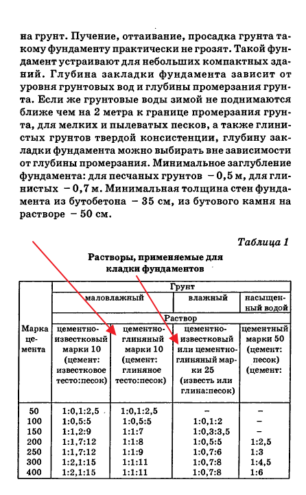

Кулебакин, Георгий Иванович - Строительство частного дома (3-е издание) (2004, «Феникс»)
Стены можно делать не только из отдельных саманных
кирпичей, но и монолитными или цельнонабивными (в опалубке). Цельнонабивные стены менее трудоемки, чем сложенные из отдельных блоков, но они нуждаются в длительной просушке. В условиях центральной полосы их приходится сушить почти все лето, а если оно дождливое, то
стены не успевают просохнуть до осени.
Саманные камни или саманная масса считается материалом древним и непригодным для капитального строительства. Действительно, выстроенные из одного самана
дома выглядят кустарно. Но если использовать саман как
заполнение между кирпичными столбами в углах здания,
кирпичными обрамлениями окон и дверей, то такие кирпично-саманные дома в один-два этажа ничем не будут
отличаться от зданий из самых прогрессивных материалов.
Кроме того, кирпичные столбы и обрамления существенно упрощают работы по опалубке или кладке стен.
Как показала практика, саманные стены особенно целесообразно строить в районах с сильными холодными ветрами. В этих местах на отопление саманного дома требуется в 2 раза меньше топлива, нежели на отопление деревянного щитового или рубленого бревенчатого дома.
В районах некоторых текстильных фабрик в довольно
большом количестве имеется «окшара» - отход хлорной извести, применяемой при отбеливании тканей.
После вылеживания в течение полугода она также становится пригодной как вяжущее.
Глина является естественным, наиболее дешевым вяжущим, добыча которого возможна почти повсеместно.
Правильно составленный глиняный раствор, уложенный в конструкцию с соблюдением всех мер по защите его от влаги, служит очень долго. Поэтому при недостатке цемента,
извести или других вяжущих заводского изготовления для
одноэтажных зданий можно с успехом использовать глину.
Глина должна быть жирной на ощупь и не содержать
крупных включений. Тощие кремнистые запесоченные глины (суглинки) обладают меньшей прочностью. Определение
качества глины производится следующим образом. Из нее
скатывают шарик диаметром 4-5 см и сдавливают между
двумя дощечками. Если при этом по краям шарика не образуется глубоких трещин, значит глина жирная, Если при
сжатии шарика появляются глубокие трещины, которые
при высыхании почти не увеличиваются, - глина тощая.
Качество глины можно проверить также, опустив в воду
глиняный шарик на нитке. Тощая глина быстро распадается, жирная- остается.
Глину можно смешивать с алебастром, цементом, известью в любой пропорции. От этого растворы становятся
более пластичными, их удобнее укладывать.
Вынутую из ямы глину можно употреблять не ранее,
чем через три дня после приготовления. Готовят ее следующим образом: кучу глины разравнивают слоем в 20 см,
делают в ней толстым колом ряд отверстий,  заливают их
водой до насыщения. На другой день глину тщательно перемешивают, добавляют немного воды и закрывают соломой. На третий день глина готова для употребления.
Наилучший способ повышения пластичности глины - ее
промораживание. Осенью вынутую глину укладывают на
выровненной площадке слоем в 50-60 см, делают колом
отверстия через 20 см и заливают водой до насыщения.
Глина, промороженная за зиму, весной окажется пригодной для любых работ. От высыхания ее надо защищать,
покрывая соломой, опилками или толем.
Небольшие добавки цемента или извести в глиняный
раствор значительно повышают его прочность и водостойкость; раствор становится пригодным для кладки кирпичных стен высотой в два этажа.
Для уменьшения растрескивания в глиняный раствор
необходимо добавлять песок. Если глину добавляют в цементные или известковые растворы, ее предварительно
разводят водой в ящике до сметанообразного состояния и
только тогда заливают в раствор из другого вяжущего.
Равномерно перемешать кусковую глину с тонкомолотыми
веществами довольно трудно - обычно остаются кусочки
непромешанной чистой глины, которые заметно уменьшают прочность раствора и кладки.
