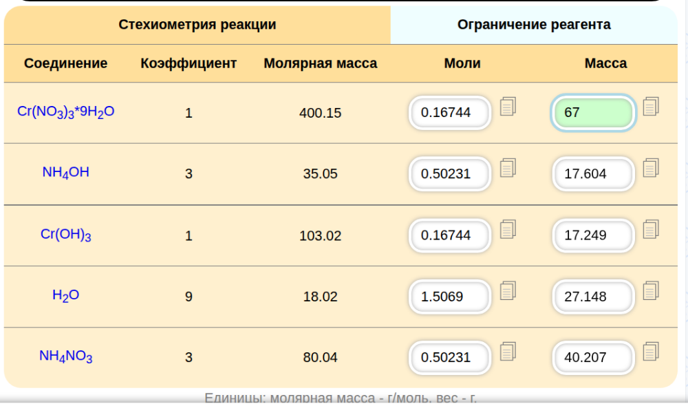

вот рецепт из книги. Нужно получить фторид хрома 3. Пытаюсь это сделать через гидроксид. В наличии есть тоько нитрат хрома и хромовый ангедрид. Запутался с граммами и молями.
  • 0
У меня получилось что мне нужно взять 52,9 грамма 25% раствора гидраксида аммония. Расчёт делал опираясь на химический калькулятор и потом по таблице рассчитал отталкиваясь что в 100 граммах 25%  раствора аммиака его содержание 33,33 гр. Получилось 52,9 грамм мне нужно взять . Не уверен что верно всё посчитал.
