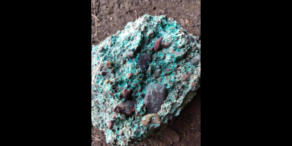

Я вам не про это говорю. Вы просто не видели как выглядит место после добычи малахита и азурита. Там полно синей, зелёной пыли и зёрен размером 1-3 мм. Такие зерна из стен ковырять никто не будет, никому это не надо. И не забывайте мы ведём разговор о тысячах тоннах добытой меди. Представляете сколько должно быть руды?

Сульфиды здесь вообще не причем. У меня есть образец руды он осыпается на мелкие зерна. Не знаю что уж там была за руда, но если окаменелые деревья пропитанные медью только. И то мало верится, какой громадный объем их был.
Screenshot_2025-06-25-09-57-22-160_com_miui.gallery.thumb.jpg.cff0b16e4bc914e8e23312a3d736e546.jpg
