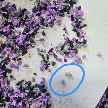

Добрый день ! Поставлена задача очистить дробь полиамида от резиновой крошки. Резиновая крошка разная резина- крупные хлопья, мелкие овальной формы . Промыли водой -но вместе с резиной всплывает дробь в большом количестве. А мелкая резина овальной формы тонет в воде. Просеяли разделили дробь на мелкую и крупную вместе с ней и резину. Решение было найдено -крупную промыть в ацетоне затем в воду резина всплыла дробь осела. Мелкую дробь с резиной замачивали в сольвенте она набухает , промываем в ацетоне и в воду -резина всплыла дробь осела. НО очень большие затраты на растворители получается. пробовали Ацетон разбавлять с водой, но тогда не смывается сольвент и при промывке материала в воде он слипается и резина не всплывает.   Каким еще образом можно очистить дробь ?

Доброе утро! Сделала 20% соляной раствор всплывает резина но и всплывает дробь . отходов(резина дробь) получается 35%. Ну хотя бы так очистим... хотя я переживаю что поставят задачу и отходы очистить... Спасибо всем за участие)
