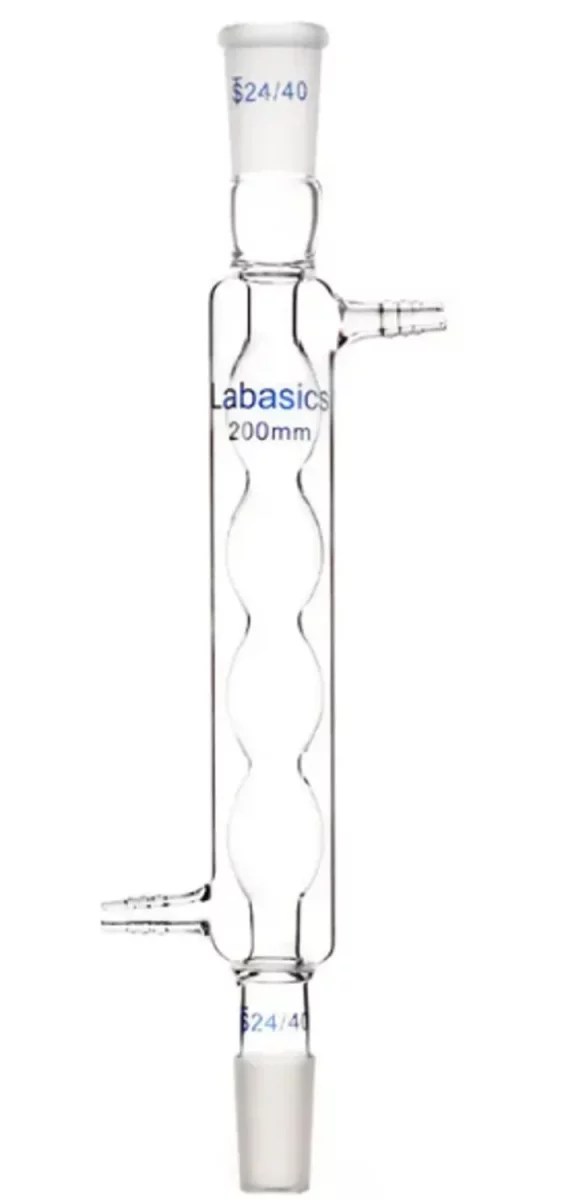

В 02.08.2025 в 19:55, Romix сказал:
Цель получить Аммиачный спирт перегонкой, я уже это не однократно делал...
При отгонке Аммиака с мочи, с ним летят летучие кристаллы, что забивают холодильник, если не уследить за установкой, всё содержимое реактора может выплюнуть давлением на потолок!!! Еще пенится страшно, я наловчился, конденсат у меня всегда прозрачный. На днях должны привезти холодильник Аллина надеюсь он предотвратит забивание холодильника кристаллами.
Изменено пользователем Romix
Цель эксперимента, попробовать нагреть пробник в пробирке, без галогенного аммиачного комплекса Меди в разных концентрациях.
В надежде что комплекс разложится с выпадением оксида и возобновлением Аммиачного спирта.
Мож видос на канал запишу с экспериментом... Если получится...
Хлорный комплекс разлагался при кипении воды на черный оксид и аммиак, до без галогенного руки не дошли и пришлось его утилизировать, всё по новой надо делать!
