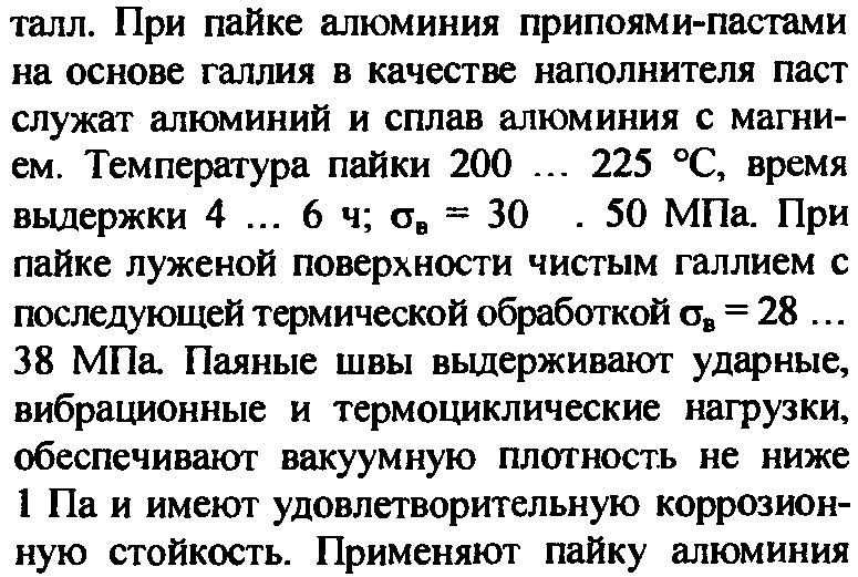

В 22.08.2025 в 16:39, podlyinarod сказал:
Петрунин И.Е. Справочник по пайке. 2003:
Галлий с алюминием и водичкой хорошо так водорода дают. Даже удивительно про удовлетворительную коррозийную стойкость.
В 22.08.2025 в 15:20, Максим0 сказал:
Даже удивительно
Видимо, термообработка приводит к "утилизации" галлия до малоактивных интерметаллидов в массе, в отличие от случая смачивания поверхности чистым галлием прямо в контакте с водосодержащей средой, когда он не успевает "рассосаться".
