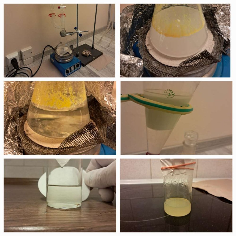

 Отчёт по работе.  Уменьшил навески в десять раз. При прибавлении соляной кислоты раствор сначала мутнеет, потом становиться прозрачным,  как только начинается вновь появляться муть, прибавление кислоты прекратить. Затем фильтрация. Горячий раствор  - прозрачный, при охлаждении мутнеет. Эфирный слой слабо окрашен, внизу. При упаривании сначала образуються очень крупные  кристаллы, затем они плавяться в кристаллизационной воде, и образуеться мелкий порошок. Выход 31 г. Прилагаю и другую версию синтеза.
