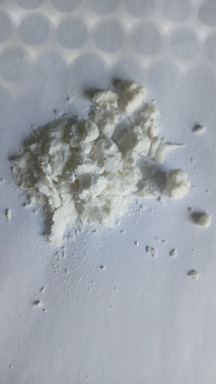

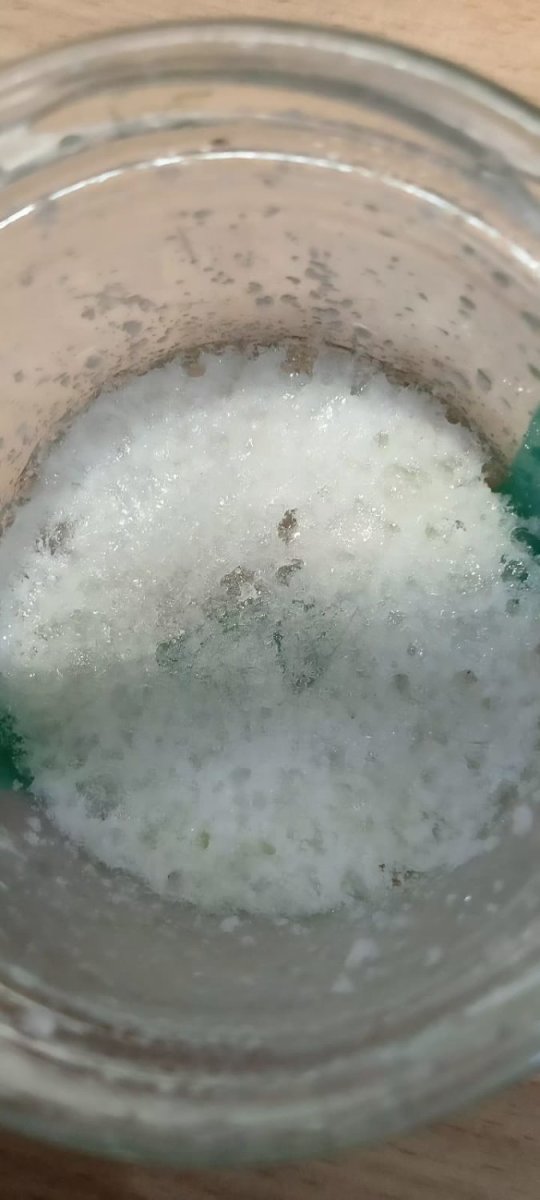

  • Решение
То что было в банке (студень) тоже получилось кристаллизовать. Само по себе оно стало белой жижой. Засунув в микроволновку - получил кристаллы.
