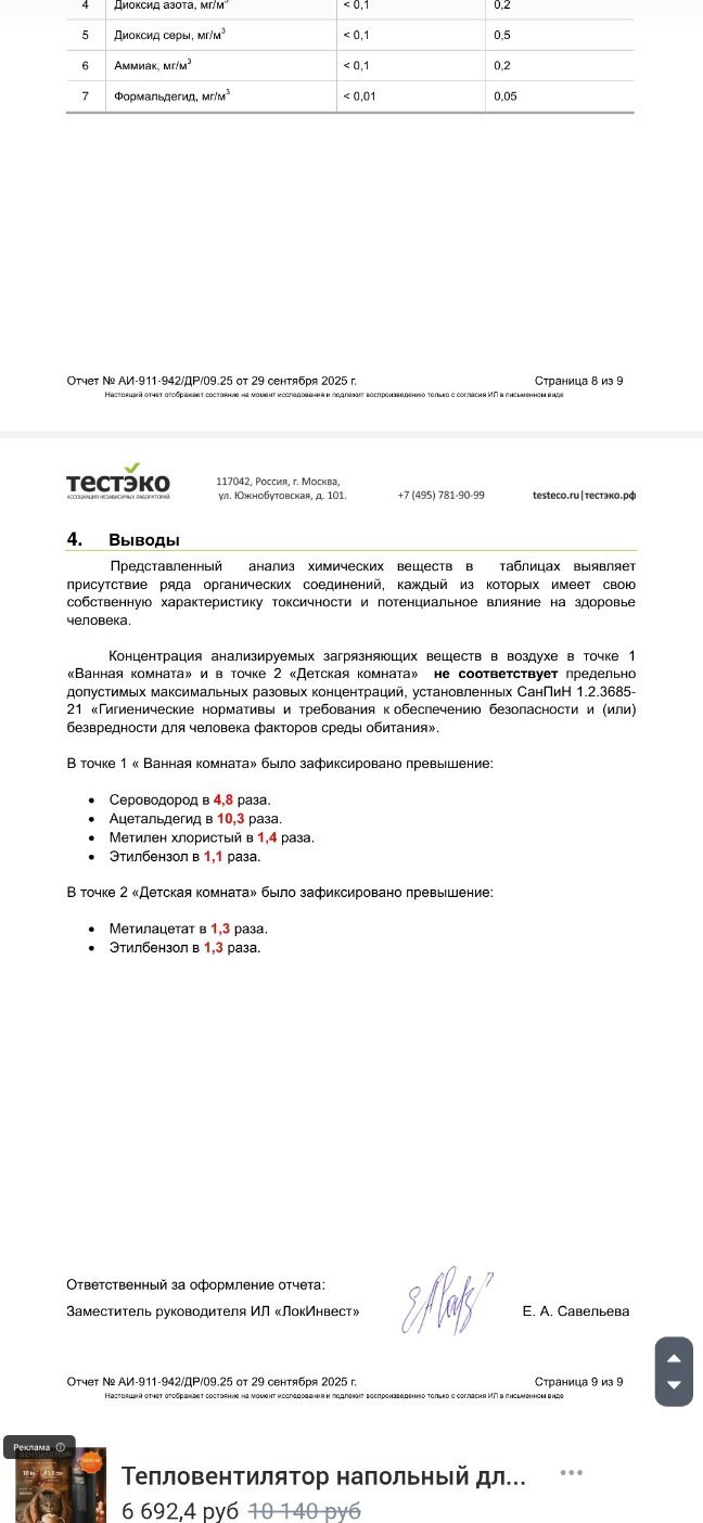

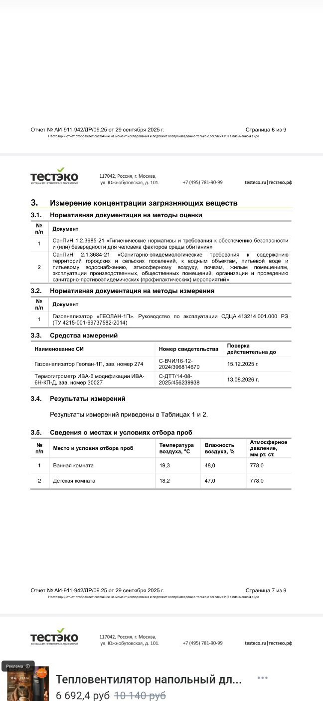

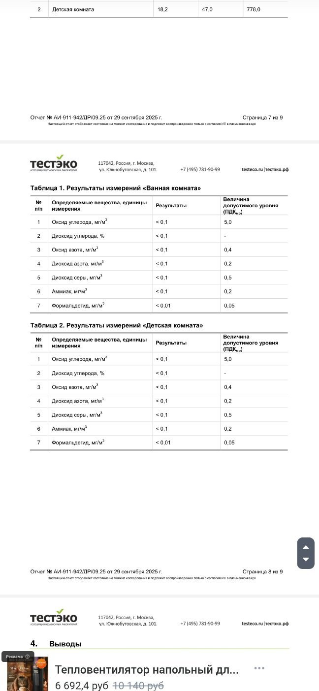

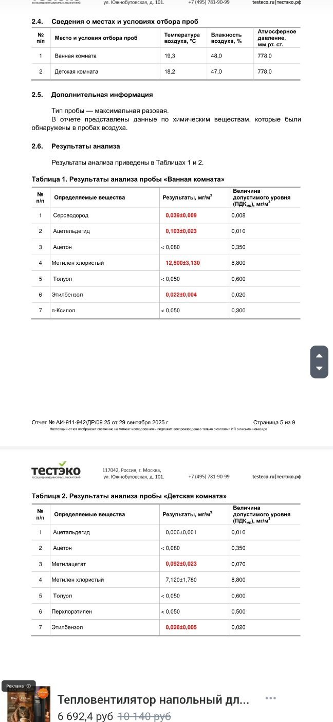

Приложила еще результаты. Подскажите, а эти аэрозоли пахнут? Их возможно почувствовать?
В 12.10.2025 в 18:37, ElenaZhrv сказал:
