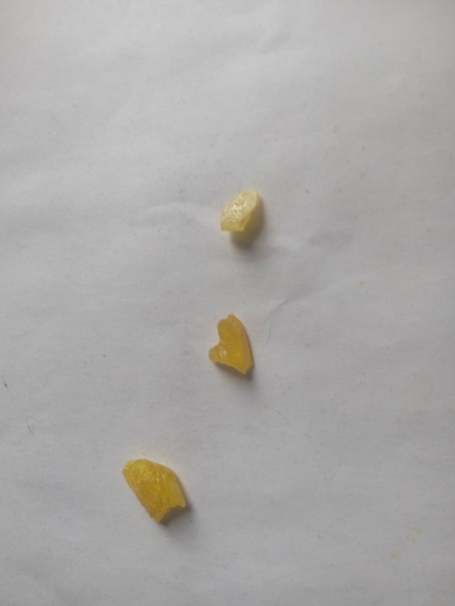

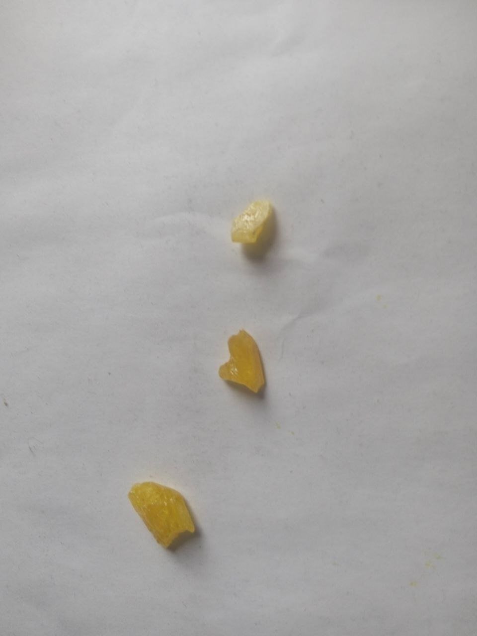

В результате медленного гидролиза смеси хлористой серы S2Cl2 и сероуглерода получились кристаллы (прям с металлисеким блеском) серы, на дне сосуда. Ближе к крышке образовалась пробка из обычной аморфной серы.  Какой механизм образования кристаллической серы, какая у нее формула и в чем отличие по реакционной спрособности от аморфной?
И какая реакция идет между раствором поташа и серой? Со стенок стеклянного сосуда сера смывается кипячением раствора поташа

В 04.11.2025 в 15:18, chemister2010 сказал:
Формула кристаллической серы S8.
На фото ведь кристаллическая?
Поташ реагирует с серой также как и щелочь с серой.
вы намекаете что там сульфид калия и тиосульфат?
  • Решение
В 04.11.2025 в 14:33, BritishPetroleum сказал:
Скорее всего кристаллическая.
Да примерно так и идет реакция, только еще выделяется сероводород и углекислый газ.
