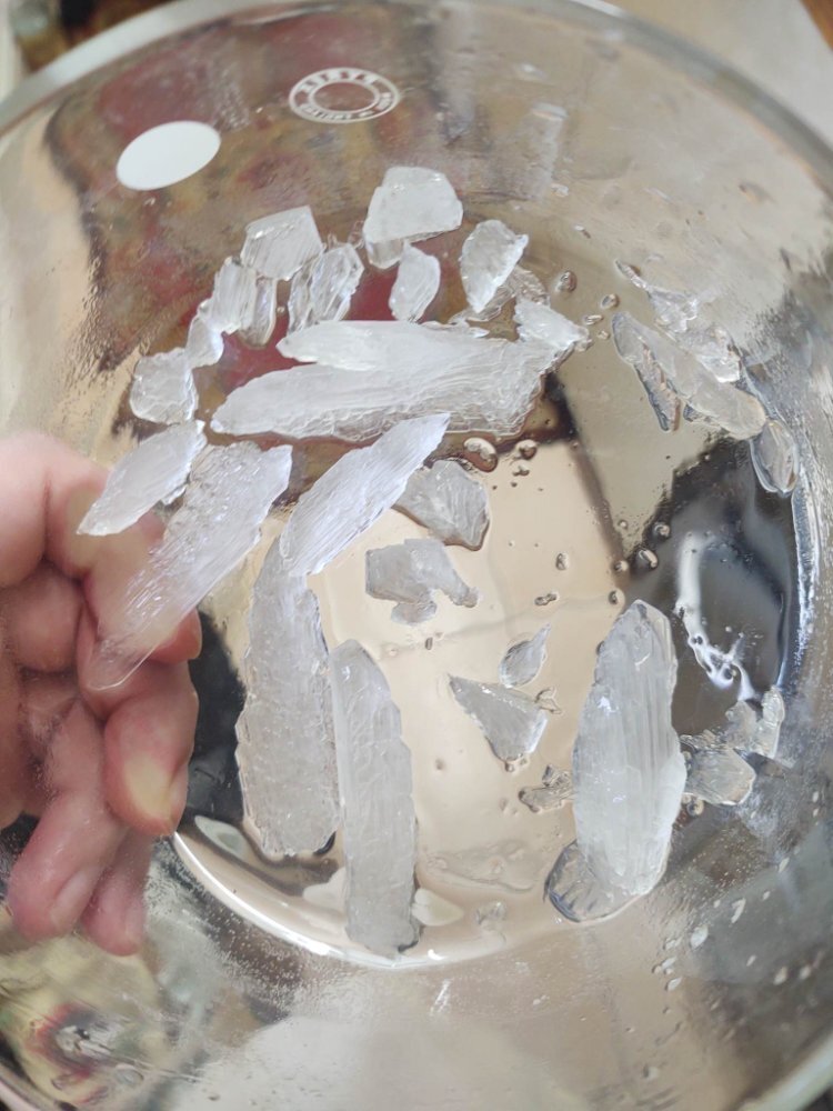

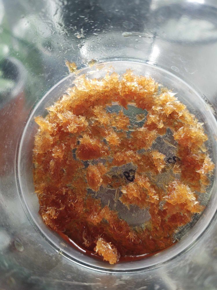

Калия не так и много, он в воду уходит, поэкспериментируете сами на разной золе.
Кальция в золе в разы больше.
В 05.12.2025 в 08:16, burbulis сказал:
А как выделить из щелока один только карбонат калия?
Я вываривал много щелока из золы, растил кристаллы годами, потом обжигал весь щелок и снова растил кристаллы, они изменились.
Возможно в кристаллах был Карбонат, но у карбоната совсем другие кристаллы.
Не получив Карбанату я залил щелок азоткой, храню Калий селитрой.
