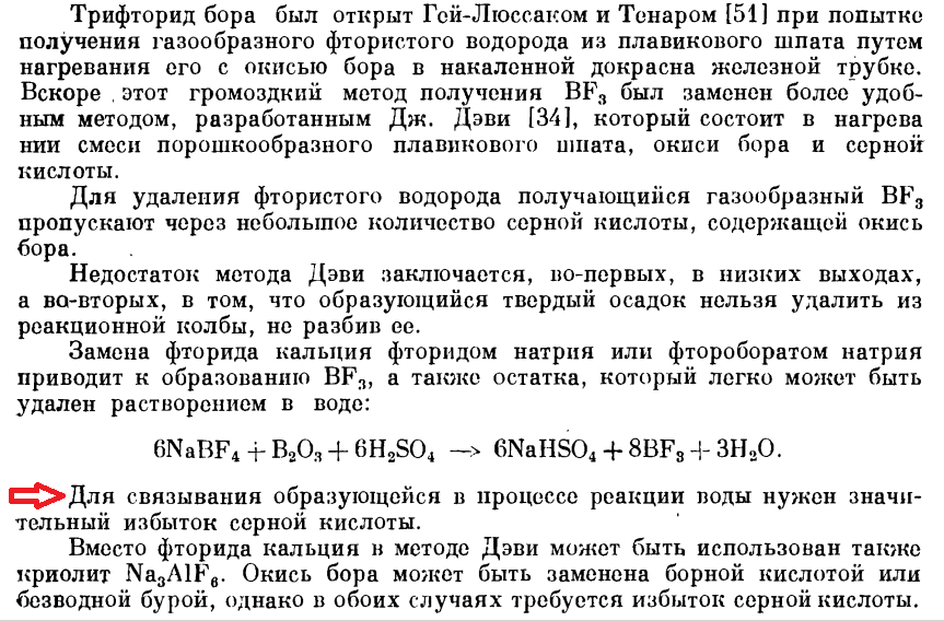

Вот ответ на ваш вопрос из книги "Фтор и его соединения" (Саймонс, 1953):
Спойлер

Трифторид бора там получается. Реакция идёт выше 140С с неплохим выходом.
Для количественного выхода BF3 по фтору надо брать олеум.
Получил этим маниром тонну BF3
