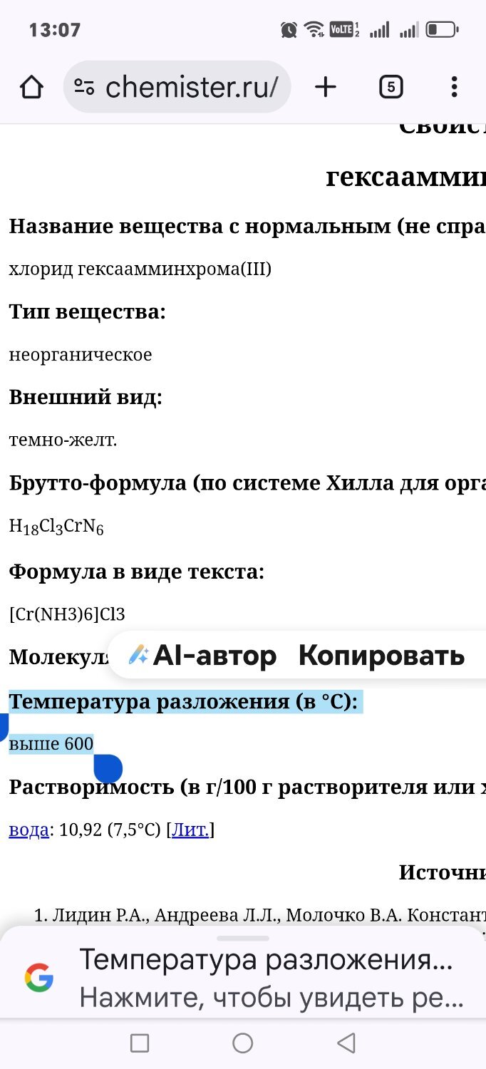

Cr(NH3)6]Cl3 Темп. разл 600°C

В 08.01.2026 в 13:32, Paul_S сказал:
Это комплекс, при чем здесь конденсация. Нитрид хрома при разложении получается. Но начинает он терять аммиак, я уверен, задолго до 600 С.
А при какой температуре он образуется при какой температуре он поглощает аммиак
Когда написал Он поглощает аммиак Я имел в виду хлорид Хрома
Я думал он при разложении просто отпускает аммиак остаётся хлорид Хрома, думал
