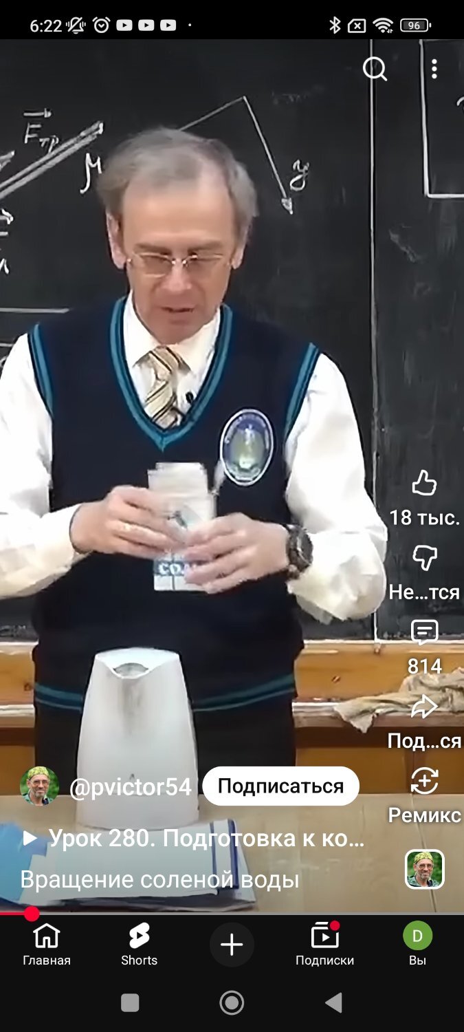

https://youtube.com/shorts/JPUFbhYpS4s?si=j-rlE0ea901miR-e
Учитывая что некоторые не могут зайти на Ютуб, расскажу
В тарелку с солёной водой положили кольцо металлическое, и посередине поставили вертикально гвоздь, подложив под него магнитик. К кольцу и гвоздю подключили по контакту, и подали напряжение. Понятно что пошел электролиз и началось газовыделение, НО раствор начал вращаться внутри кольца, вокруг гвоздика на магните.
Почему вращение возникает?
МГД-насос. Сила Лоренца - действует на носители заряда, движущиеся в магнитном поле. В данном случае это ионы в жидкости. Магнитное поле (по крайней мере, в центре тарелки - не знаю, насколько равномерное поле во всей тарелке даёт магнит), направление движения зарядов и направление силы образует 3 взаимно перпендикулярных вектора. Оттого сила и "крутит воду".
