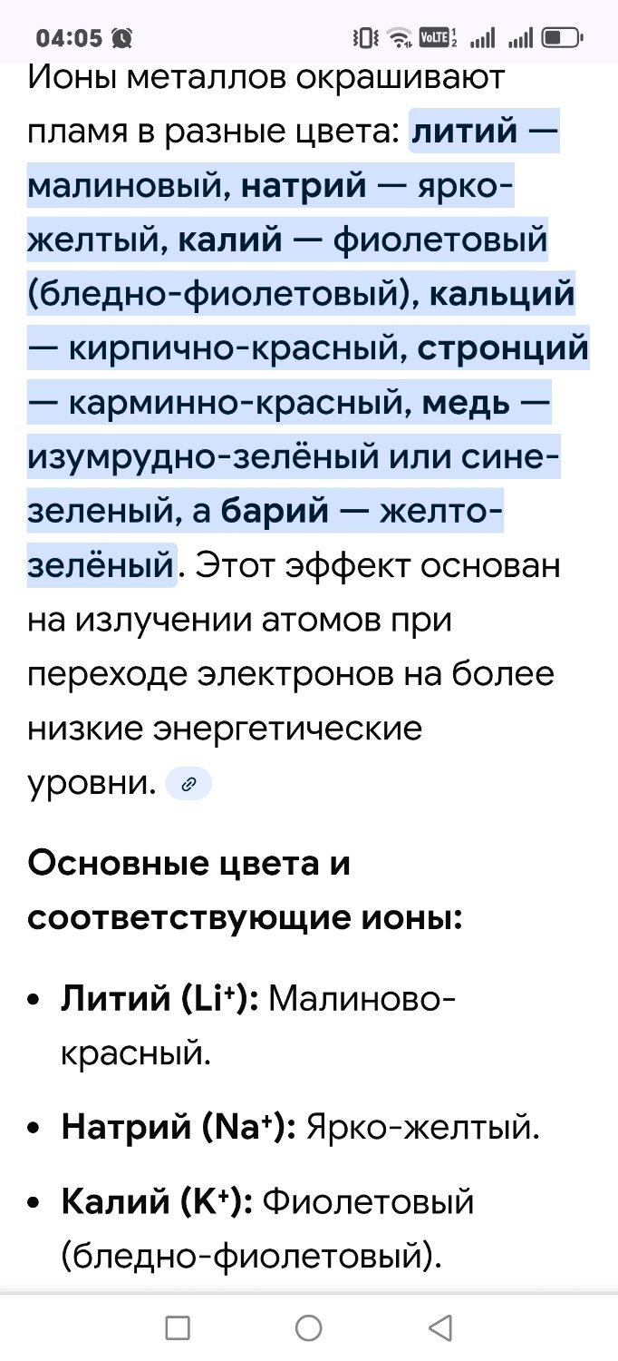

dmr Опубликовано 16 Января, 2026 в 23:04 Поделиться Опубликовано 16 Января, 2026 в 23:04 В 16.01.2026 в 20:22, tp2 сказал: Здравствуйте! Есть ли какой-то нехитрый анализ определить соль (формулу)? В воде нерастворима. Насыпной объём с лёгкой трамбовкой 1 куб см имеет массу 1,36 г. Песок, глина, что угодно В 16.01.2026 в 23:14, tp2 сказал: прокаливании Цвет пламени? https://www.google.com/search?q=Цвет+пламени+Ионов&oq=Цвет+пламени+Ионов&gs_lcrp=EgZjaHJvbWUyCggAEEUYFhgeGDkyCAgBEAAYFhgeMggIAhAAGBYYHjIICAMQABgWGB4yCAgEEAAYFhgeMgcIBRAAGO8F0gEIMjQzNGowajeoAhSwAgHxBcQ2VGTCG460&client=ms-android-honor&sourceid=chrome-mobile&ie=UTF-8 Ссылка на комментарий
