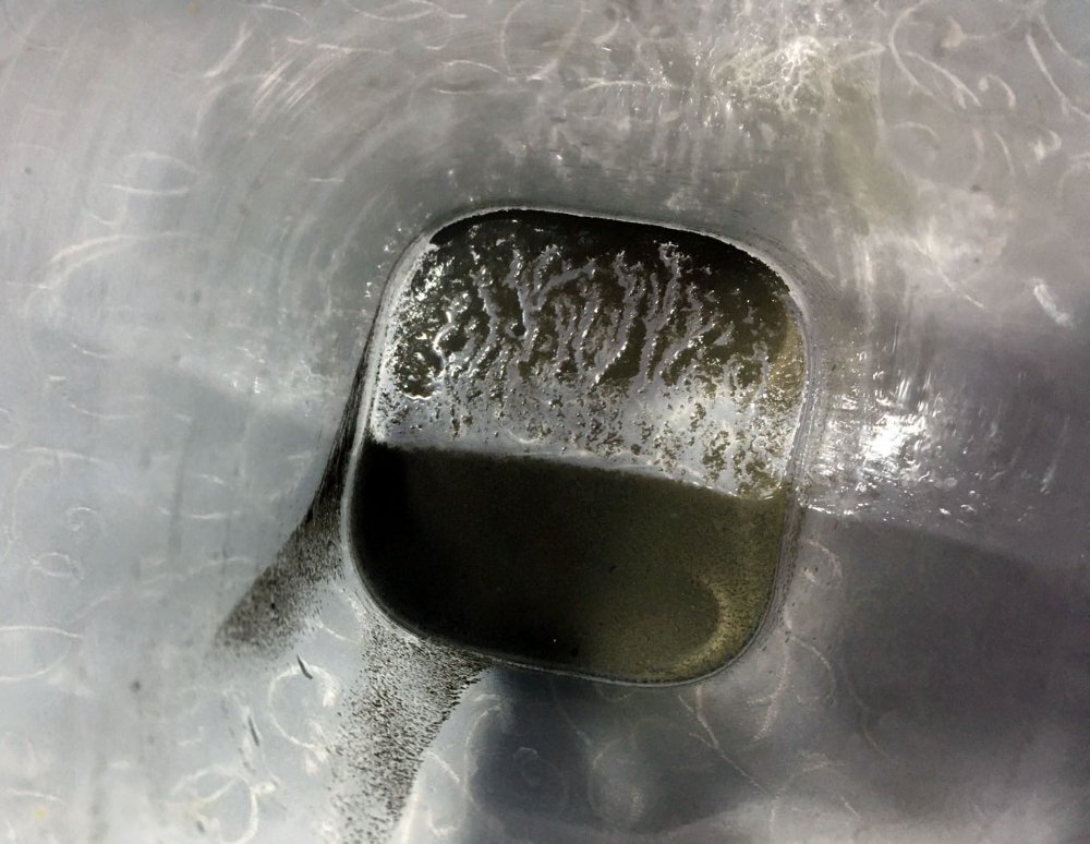

Как осадить взвесь Ag2O?
vintu
В 01.02.2026 в 17:55, vintu сказал:
все выпало в осадок!
с осадком работать проще. смотри, есть ли в нем еще хлор. на солнце заметней.
Изменено пользователем бродяга_
  • 3 недели спустя...
Когда то давно досталась по случаю коробка советских фотопластинок для ядерных исследований, на стеклянных подложках.
Смывал с неё эмульсию именно в горячем растворе NaOH, а потом закислял трихлоруксусной кислотой (просто её было много и девать некуда).
В итоге, получил осадок 50:50 AgBr + металлическое серебро.
Почитайте книгу "Вторичное серебро" Шукшенцевой, там много технологий. А Ваш метод неверный. Если перевели серебро в галагенид, то и вымывать его из эмульсии нужно было фиксажом, не разрушая эмульсию. Или сразу хлорным отбеливателем обработать.
