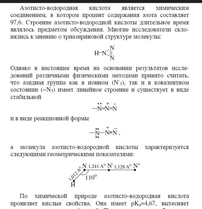

В интернете пишут, что в азиде валентность азота 3, но в пространственной формуле другая картина там видно азот с 2,3 и 4 связями. Как это понимать? Кто-нибудь знает?
А в какой пространственной формуле у азота в азид ионе три связи
В той же Википедии, в азид ионе два азота имеют по две связи с третьим азотом, соответственно третий из азотов "четырёх валентный", а два других "двух валентные". Четвёртая валентность берётся "взаймы" за счёт перераспределения электронов и образования ионной связи с катионом

Ну во-первых у азота 5 валентных электронов, а сама валентность азота может быть и 1, и 2, и 3, и 4. (подумайте почему 5 нельзя и не путать со степенью окисления).
Ну а во-вторых стоит изучить резонансные структуры и правила их изображений, потому что можно азид представить как и с двумя двойными связями, так и с одной тройной и обычной связью, с дополнительными плюсиками и минусиками.

А если говорить про строение, то было доказано, что азидная группа является линейной, при этом расстояния между азотами различное.

Для Арсения - https://xumuk.ru/biologhim/316.html
