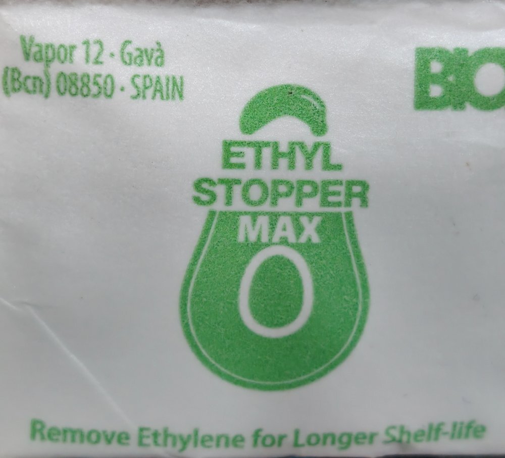

dmr Опубликовано 7 Апреля, 2026 в 09:43 Поделиться Опубликовано 7 Апреля, 2026 в 09:43 Покупал недавно в Маркете бананы маленькие. Мне их взвесили и в пакет с бананами положили маленький пакетик бумажный Загуглила-то оказалось средства для поглощения этилена которые вызывает ускоренные поспевание фруктов и соответственно почернение бананов Вскрыл там марганцовка в порошке Возник вопрос разве марганцовка насухо в порошке будет реагировать с этиленом? Ссылка на комментарий
0 Максим0 Опубликовано 7 Апреля, 2026 в 12:30 Поделиться Опубликовано 7 Апреля, 2026 в 12:30 На поверхности реакция идёт, но сверхтонкого слоя продуктов восстановления достаточно чтобы полностью остановить реакцию в нижележащих слоях. Наверно будет некоторый смысл если засушить раствор марганцовки на асбесте или чём-то ещё неокисляемом с огромной поверхностью. А без сверхразвитой поверхности смысла не будет, выход реакции устремится к 0. Ссылка на комментарий
0 dmr Опубликовано 7 Апреля, 2026 в 13:15 Автор Поделиться Опубликовано 7 Апреля, 2026 в 13:15 В 07.04.2026 в 17:30, Максим0 сказал: продуктов восстановления MnO2? В 07.04.2026 в 17:30, Максим0 сказал: полностью остановить реакцию Ну из бананов и выделения этилена будет наверное микропидрических количествах Потому что в целом действительно за достаточно продолжительное время они у меня не особо почернели Ссылка на комментарий
0 Максим0 Опубликовано 7 Апреля, 2026 в 13:24 Поделиться Опубликовано 7 Апреля, 2026 в 13:24 (изменено) В 07.04.2026 в 18:15, dmr сказал: MnO2? Предположу такую реакцию: 4KMnO4+C2H4→K2C2O4+K2MnO4+3MnO2+2H2O. Если же хотите ускорить созревание бананов, посоветую в пакет с ними подать газа от карбида кальция - кроме ацетилена он содержит и немного этилена. Изменено 7 Апреля, 2026 в 13:29 пользователем Максим0 Ссылка на комментарий
0 Arkadiy Опубликовано 7 Апреля, 2026 в 14:13 Поделиться Опубликовано 7 Апреля, 2026 в 14:13 В 07.04.2026 в 16:24, Максим0 сказал: Предположу такую реакцию: 4KMnO4+C2H4→K2C2O4+K2MnO4+3MnO2+2H2O. Если же хотите ускорить созревание бананов, посоветую в пакет с ними подать газа от карбида кальция - кроме ацетилена он содержит и немного этилена. Так писали бы реакцию до углекислого газа. .... В СССРе ничего не знали про этилен, поэтому бананы продавали зеленые и деревянные Ссылка на комментарий
0 Максим0 Опубликовано 7 Апреля, 2026 в 14:17 Поделиться Опубликовано 7 Апреля, 2026 в 14:17 (изменено) В 07.04.2026 в 19:13, Arkadiy сказал: Так писали бы реакцию до углекислого газа. .... В СССРе ничего не знали про этилен, поэтому бананы продавали зеленые и деревянные Сомнения у меня про углекислый газ, потому и написал как написал. По-совести тут опыт нужен, но лениво. Почему вы считаете что дойдёт до углекислоты? Изменено 7 Апреля, 2026 в 14:18 пользователем Максим0 Ссылка на комментарий
0 Иван75 Опубликовано 7 Апреля, 2026 в 14:24 Поделиться Опубликовано 7 Апреля, 2026 в 14:24 В 07.04.2026 в 16:43, dmr сказал: Вскрыл там марганцовка в порошке Попадались такие пакетики, почему Вы думаете ,что там перманганат калия? Цвет жолто- коричневый,больше похоже на оксиды железа... Ссылка на комментарий
0 Arkadiy Опубликовано 7 Апреля, 2026 в 14:36 Поделиться Опубликовано 7 Апреля, 2026 в 14:36 В 07.04.2026 в 17:17, Максим0 сказал: Сомнения у меня про углекислый газ, потому и написал как написал. По-совести тут опыт нужен, но лениво. Почему вы считаете что дойдёт до углекислоты? Все это идет в растворе. Этилен при пропускании через раствор марганцовки дает этиленгликоль. А в сухую, ничего не будет. этилен не на столько активен. Гидрохлорид гидразина в сухую смешенный с марганцовкой не реагирует, но стоит на смесь плюнуть, или капнуть воды - вырывается реактивная струя! Ссылка на комментарий
0 Максим0 Опубликовано 7 Апреля, 2026 в 14:59 Поделиться Опубликовано 7 Апреля, 2026 в 14:59 Если смешать пылевидные марганцовку и серу, для начала реакции на сухую им хватит удара. А если их измельчить действительно хорошо (шаровая мельница + отмучивание в ЧХУ + вакуумирование), смесь вспыхнет и без удара, во время перемешивания бумажкой. Так что марганцовка способна к реакциям и в твёрдой фазе. А в этой теме как раз и стоит вопрос реакции газа с твёрдым, а не жидким реагентом. Ссылка на комментарий
