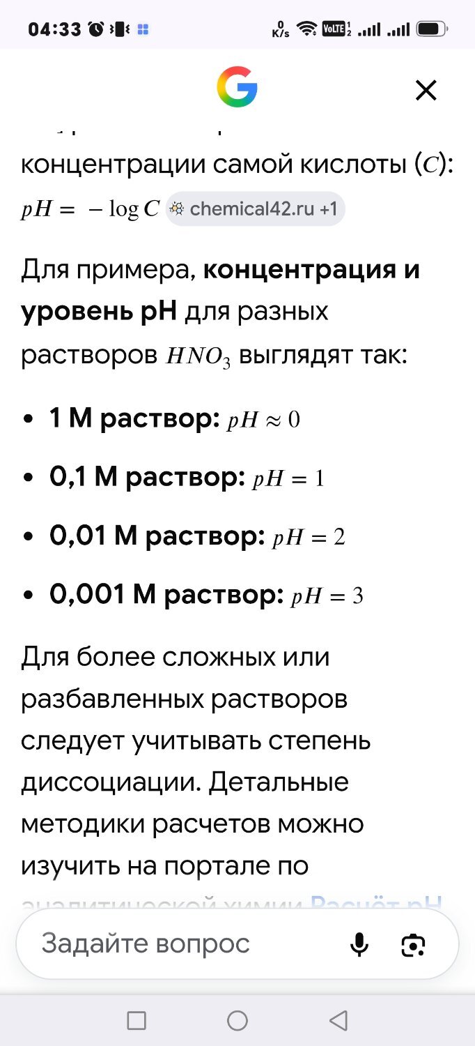

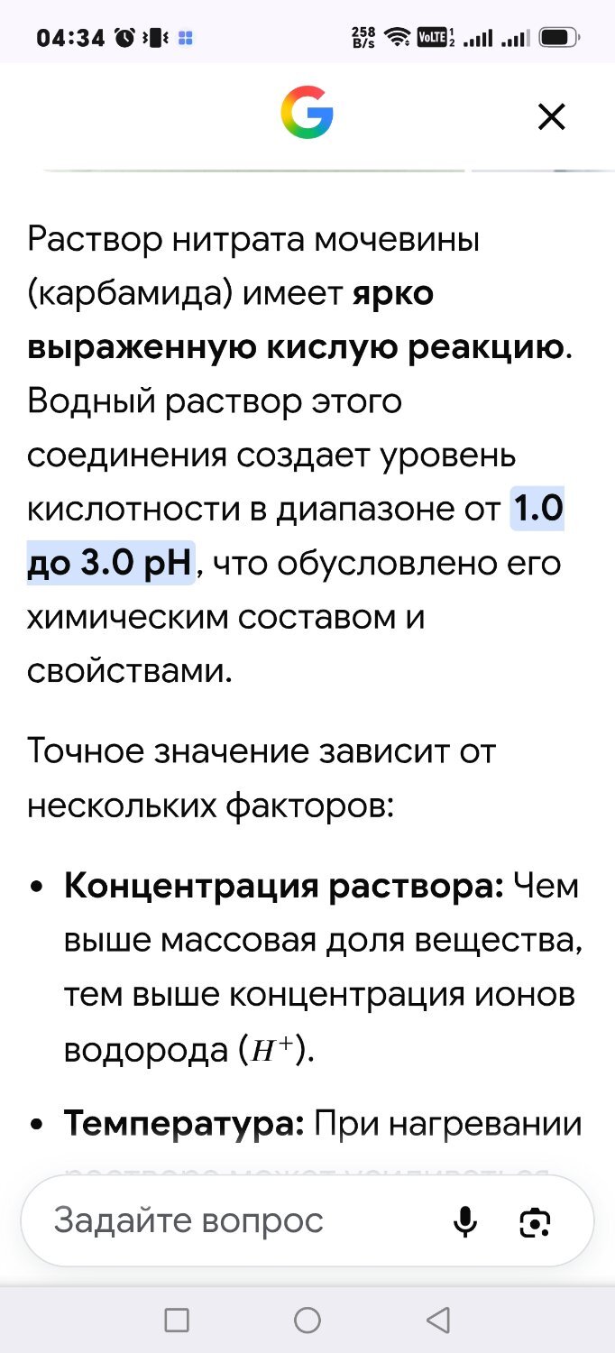

Учитывая крайнюю слабость мочевины как основание даже если считать это прямо солью всё равно там по большей части присутствует азотная кислота это видно хотя бы по pH раствора нитрата мочевины
