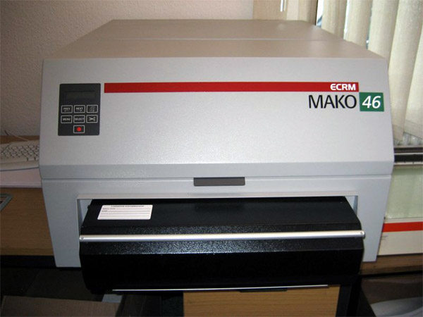

ION 47 Опубликовано 16 Марта, 2018 в 22:34 Поделиться Опубликовано 16 Марта, 2018 в 22:34 Да много. Приходилось работать в типографии, обслуживать фотоавтомат, это такая машина типа лазерного принтера, только вывод на фотопленку шириной 460 мм (а бывает и 560 мм) и на каждый лист вывода 4 формы. Потом эта пленка заправляется в проявочную машину. В сутки метров 20 (или больше) пленки уходило. Проявитель и фиксаж фирменные - Agfa. Очень жаль было этот фиксаж сливать в канализацию, там еще с советских времен оставался прибор электролитического извлечения серебра, да никто с этим заморачиваться не хотел. До сих пор так работают все небольшие фирмы. На одном из предприятий, перерабатывающих фотоотходы,в 90-е, когда была неполная рабочая неделя, чугунную канализацию ночами выломали, серебром забита была. А технология вывода СиТиПи использует серебро? Ссылка на комментарий
