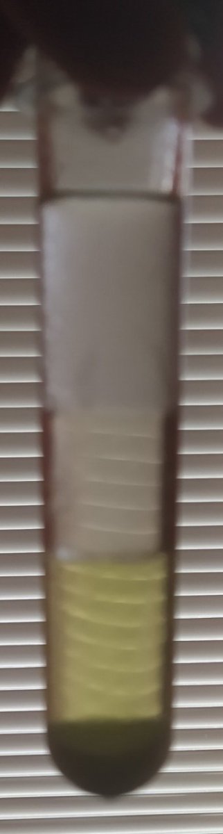

Да, я вчера эти масла купил в аптеке, они недорогие и доступные. Глицерин у меня есть. Но столкнулся с проблемой поиска доступного красителя для касторового или вазелинового масла. Они оба прозрачные, хоть один надо покрасить.  Да и глицерин тоже прозрачный.
В общем, прочитав вчера, что спирт не рстворяется в солях, я решил сделать эксперимент.
Приготовил насыщенный раствор поваренной соли в воде, нерастворившийся осадок убрал, без красителя. Затем взял изопропиловый спирт, покрасил его желтым маркером-цветовыделителем и налил в воду. Я полагал, что спирт не будет взаимодействовать с водой, т.к. раствор насыщенный (типа как будто было высаливание). Ну и краситель растворяется только в спирте. Однако, результат был совсем другой. Большое количество соли (может вся) выпало в нерастворимый  осадок из воды. А краситель из спирта, внезапно, перешел в воду, да еще с усилением насыщенности цвета. Тем не менее, получил 2 несмешивающиеся жидкости - мутный спирт и желтую воду. Солевой осадок убирать не стал пока. Добавил дешевого подсолнечного масла (оно довольно желтое). Получил 3 несмешивающиеся жидкости. При взбалтывании образуется эмульсия, вода выстро оседает за минуту, а вот масло и спирт разделяются долго до 3 минут, с пузырьками. Интересное пособие. Недорого, из подручных средств и работает.
Но хочется большего. И красителей бы всем добавить.
Ладно, возьму масло еще по-темнее или вообще темное автомобильное, будет контрастнее.
Хотелось бы получиь рекомендации настоящих химиков, мол вот тут лучше этиловый, а не изопропиловый, здесь такое-то масло, это можно тем-то покрасить. Но ее всё смог пока найти в интернете. Особенно голяк с покраской касторового и вазелинового.
изображение_viber_2024-08-28_09-12-38-349.jpgизображение_viber_2024-08-28_09-12-38-413.jpg

По первому пункту: я имел в виду не четвертую отдельную фазу (слой), а четвертый компонент. Да и реально, сам, игрался только с тремя отдельными фазами (и как коммерческие продукты - видел только такие).
По поводу дальнейшего: махните рукой на воду, соль и спирты, возьмите только глицерин (желательно - чистый, безводный, он будет нижней фазой, касторовое масло (средний слой) и масло вазелиновое (верхний). Водорастворимые красители - которые будут окрашивать только глицерин - их великое множество, и пищевые, и для волокон... Жирорастворимые красители - не буду советовать навестить ближайшее к вам патологоанатомическое отделение больницы (где можно разжиться различными суданами - желто-красно-коричневыми), но можно взять маленький кусочек любого коричневого крема для обуви. Результат будет тот же.
Успехов!

а какое масло он окрасит? касторовое или вазелиновое?
Оба - но чуть по-разному - ибо разная полярность и диэлектрическая проницаемость.
