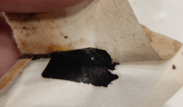

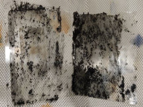

Попробовал сделать отдельно EAP пластины. Хотел посмотреть, можно ли не использовать фильтровальную бумагу и вместо просто нагревав шкафу, использовать горячие барабаны.
И так горячие барабаны оказалась плохой идеей. Минуса два:
- горячий барабан выдавливает весь раствор из бутерброда
- он не сушит раствор, так как ни какая плёнка не может его впитать и вывести. В данном случае фильтрованная, бумага выступает в качестве сушки раствора.
Замена фильтровальной бумаги на плёнку  тоже не рабочая идея. Плёнку не даёт раствору высохнуть, а без этого он не рабочий. В жидком состоянии его электропродность ниже.
Использование силикона как одно из плёнок тоже не дало эффект. Я думал что к силикону ничего не липнет. Ошибся, всё липнет и отходит хуже чем от фильтровальной бумаги.
Единственный плюс, это упаковывать уже готовую конструкцию в плёнку. Тут да, на одной из фото я упаковал раствор, но можно и готовое изделие. Это даст герметичность и изолирует от воздуха.

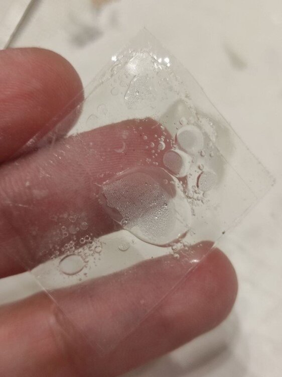

И так. Сегодня пробовал отдельно приготовить гель для ионных мышц. Собственно этот гель и является причиной их работы. Он переносит ионы из одного пластины к другой, либо разбухает (зависит от состава геля, хотя разбухание к ионным вроде не относится).
Так как полноценного рецепта у меня нет, поэтому приходится экспериментировать, чтобы понять каждый шаг.
1) Первая проблема, ПВС не хочет растворяться, при нагревании воды испаряется меняя соотношение состава.
2) его нужно смешать с другими растворами, а он гелеобразный и взять 2 мл вязкого геля тоже задача.
3) это понять как итоговый гель полимеризуется. Оказалось, что только при нагревании.
4) при полимеризации геля, он должен иметь контакт с воздухом чтобы испаряться. Когда я накрыл силиконовой плёнкой, то гель не смог полимизироваться (см. видео).
5) фильтровальная бумага нужна только на этапе создание электродов из нанотрубок, если её не убрать, то всё вклеивается с ней.
В общем пункт про нагрев до 80 градусов включает в себя не только лист из нанотрубок, но и гель между ними. Без это он просто вытечет весь.
Теперь можно повторить полный цикл создания  ионных EAP.

Попробовал сделать мокрый вариант.
Дело в том, что ionic EAP это влажный материал. Но всё равно не заработало. Растворы сделал верно.
Единственная причина, которую вижу. Это необходимость сигнала определённой частоты. Так что без генератора сигналов тесты не закончить.
Я посмотрел другие работы приготовления электролита из пвс и паа. Всё делаю верно. Дело в том, что этот ионный электролит используют в разных исследовательских работах при создании аккумуляторов. Добавляют порой добавки, но в целом всё тоже самое.
Поэтому грешу пока на отсутствие генератора сигналов.
