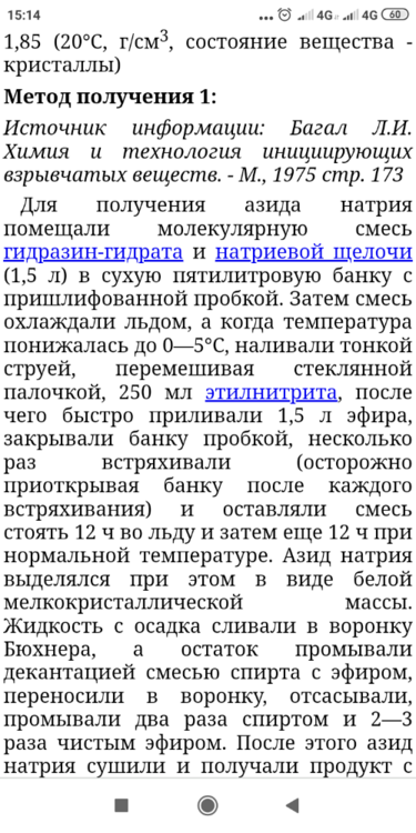

chemister2010 Опубликовано 2 Июля, 2023 в 11:21 Поделиться Опубликовано 2 Июля, 2023 в 11:21 02.07.2023 в 11:40, BP2 сказал: Азид аммония + хлор(оксид хлора, гипохлорит) в растворе при охлаждении? NH4N3 + ClO- > Cl- + NH2N3 + H2O Получится то же самое. Монохлорамин и азид натрия. Далее ОВР. Ссылка на комментарий
BP2 Опубликовано 3 Июля, 2023 в 11:20 Поделиться Опубликовано 3 Июля, 2023 в 11:20 В 02.07.2023 в 14:21, chemister2010 сказал: Получится то же самое. Монохлорамин и азид натрия. Далее ОВР. А если взять гидразин и вместо натриевой щелочи взять гидроксиламин? Ссылка на комментарий
chemister2010 Опубликовано 3 Июля, 2023 в 19:15 Поделиться Опубликовано 3 Июля, 2023 в 19:15 (изменено) 03.07.2023 в 14:20, BP2 сказал: А если взять гидразин и вместо натриевой щелочи взять гидроксиламин? Не знаю что вы хотели получить, но реакцией гидразина с гидроксиламинсульфонатом получают триазан. Изменено 3 Июля, 2023 в 19:16 пользователем chemister2010 Ссылка на комментарий
BP2 Опубликовано 3 Июля, 2023 в 19:29 Поделиться Опубликовано 3 Июля, 2023 в 19:29 В 03.07.2023 в 22:15, chemister2010 сказал: Не знаю что вы хотели получить, но реакцией гидразина с гидроксиламинсульфонатом получают триазан. NH2NHNH2 + C2H5NO > NH2N3 + C2H6 + H2O? Ссылка на комментарий
yatcheh Опубликовано 3 Июля, 2023 в 20:49 Поделиться Опубликовано 3 Июля, 2023 в 20:49 (изменено) 03.07.2023 в 22:29, BP2 сказал: NH2NHNH2 + C2H5NO > NH2N3 + C2H6 + H2O? NH2NHNH2 + C2H5ONO > NH2N3 + C2H5OH + H2O параллельно: N3NH2 + ONOC2H5 => N3-N=N-OH + C2H5OH => HN3 + N2O что интересно: NH2NH2 + EtONO => HN3 + E tOH + H2O NH2OH + EtONO => N2O + EtOH + H2O Совпадение? Не думаю... Изменено 3 Июля, 2023 в 20:54 пользователем yatcheh Ссылка на комментарий
chemister2010 Опубликовано 3 Июля, 2023 в 20:50 Поделиться Опубликовано 3 Июля, 2023 в 20:50 (изменено) 03.07.2023 в 22:29, BP2 сказал: NH2NHNH2 + C2H5NO > NH2N3 + C2H6 + H2O? Идея интересная, хотя реакция конечно будет идти не по вашему уравнению. Но триазан практически не изучен. При наличии воды наверно получится азид гидроксиламина. Изменено 3 Июля, 2023 в 20:52 пользователем chemister2010 Ссылка на комментарий
BritishPetroleum Опубликовано 3 Июля, 2023 в 21:51 Поделиться Опубликовано 3 Июля, 2023 в 21:51 (изменено) 04.07.2023 в 00:49, yatcheh сказал: NH2NHNH2 + C2H5ONO > NH2N3 + C2H5OH + H2O Тут у вас этилнитрит, а вот если реально взять ацетальдоксим? CH3CHNOH,а этан неплохая уходящая группа должна быть 04.07.2023 в 00:49, yatcheh сказал: NH2NH2 + EtONO => HN3 + E tOH + H2O NH2OH + EtONO => N2O + EtOH + H2O Совпадение? Не думаю... А что тут ?) 04.07.2023 в 00:50, chemister2010 сказал: Идея интересная, хотя реакция конечно будет идти не по вашему уравнению. Но триазан практически не изучен. Куча реакций с производными гидразина где алкан вылетает Изменено 3 Июля, 2023 в 22:04 пользователем BritishPetroleum Ссылка на комментарий
BritishPetroleum Опубликовано 3 Июля, 2023 в 21:57 Поделиться Опубликовано 3 Июля, 2023 в 21:57 04.07.2023 в 00:49, yatcheh сказал: N3NH2 + ONOC2H5 => N3-N=N-OH + C2H5OH => HN3 + N2O Тут вообще может быть пятичленный азот, пентазол вроде, в цикле. Получают взаимодействием солей диазония с азидами металлов при низких температурах. Устойчивость Все известные производные малоустойчивы и при нагревании отщепляют азот с образованием арилазидов. Ссылка на комментарий
