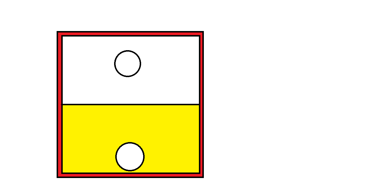

MaterialisT Опубликовано 28 Июня, 2014 в 04:40 Автор Поделиться Опубликовано 28 Июня, 2014 в 04:40 Просверливается тонкий канал внизу для свободного прохождения раствора щелочи и вверху для прохождения газовой смеси. А можно подробнее про назначение щёлочеотвода? Отверстие делать в дне или стенке сосуда? Ссылка на комментарий
koleaproduction Опубликовано 28 Июня, 2014 в 06:41 Поделиться Опубликовано 28 Июня, 2014 в 06:41 А можно подробнее про назначение щёлочеотвода? Отверстие делать в дне или стенке сосуда?2 отверстия в пластинах.Про сухой электролизер подробно написано здесь: http://vodorod-na-avto.com/art_own_hands.html Ссылка на комментарий
qerik Опубликовано 28 Июня, 2014 в 07:44 Поделиться Опубликовано 28 Июня, 2014 в 07:44 А можно подробнее про назначение щёлочеотвода? Отверстие делать в дне или стенке сосуда? Это сделано для того, чтобы удобно заливать щелочь и обеспечивать перераспределение её между ячейками. Мы неизбежно теряем в подводимой мощности за счет ионных токов через это отверстие, поэтому не стоит делать его слишком большим, зато выигрываем значительно в удобстве обслуживания. Так примерно выглядит одна ячейка. Отверстия непропорционально больше получились, красный - изолятор, желтый - раствор. Ссылка на комментарий
MaterialisT Опубликовано 28 Июня, 2014 в 11:25 Автор Поделиться Опубликовано 28 Июня, 2014 в 11:25 2 отверстия в пластинах.Про сухой электролизер подробно написано здесь: http://vodorod-na-avto.com/art_own_hands.html Я уже читал эту статью. Ссылка на комментарий
