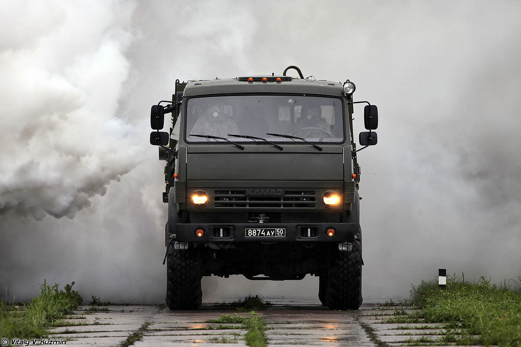

В отличие от прежних подобных машин ТДА-3 может ставить аэрозольную завесу не только белого цвета, но и черного, имитируя горение объекта. Для образования аэрозольной завесы в дымовой установке может использоваться дизельное топливо, реактивные топлива, при необходимости можно использовать даже «отработку».
Ответ на пост «Дымовая завеса для прикрытия техники на учениях войск РХБЗ. Этот дым безопасен и не приносит вреда» Армия, Россия, РХБЗ, Техника, Камаз, Видео, Ответ на пост, Длиннопост
Получение аэрозольной завесы, эффективной в видимом диапазоне (длина волны 0,4–1,5 мкм), основано на испарении дымовой смеси на лопатках турбины испарителя, находящихся в потоке горячих газов, с последующей конденсацией образующихся паров в атмосфере. Получение аэрозольной завесы, эффективной в ИК диапазоне (длина волны 3–14 мкм), основано на подаче в поток горячих высокоскоростных газов специального порошкового состава, обладающего малой дисперсностью, и последующего его распыления в атмосфере. Получение инсектицидного облака основано на принципе механического дробления и частичного испарения инсектицидного раствора высокоскоростным горячим газовым потоком.
