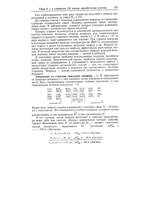

20 минут назад, Westar95 сказал:
Вообще, походу из-за такой слабой разницы э.о. вполне возможно мб, что у кремния и водорода в данном соединении вообще степени окисления к нулю сильно приближены?
в принципе об этом свидетельствует данные таблицы которую скинул выше.
