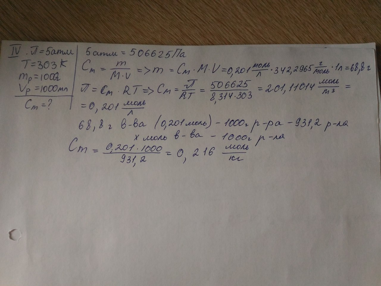

SmartGirl Опубликовано 25 Мая, 2017 в 16:07 Поделиться Опубликовано 25 Мая, 2017 в 16:07 Помогите, пожалуйста с задачей. Осмотическое давление жидкости в некоторых протопластах равно 5 атм. Какова моляльная концентрация водного раствора сахарозы, если он является изоосмотическим по отношению к жидкости в этих клетках при 30 С. Ссылка на комментарий
Billman Опубликовано 25 Мая, 2017 в 21:08 Поделиться Опубликовано 25 Мая, 2017 в 21:08 (изменено) π = СRT Изменено 25 Мая, 2017 в 21:32 пользователем Billman Ссылка на комментарий
SmartGirl Опубликовано 26 Мая, 2017 в 14:04 Автор Поделиться Опубликовано 26 Мая, 2017 в 14:04 (изменено) π = СRT так верно? Изменено 26 Мая, 2017 в 14:15 пользователем SmartGirl Ссылка на комментарий
M_GM Опубликовано 26 Мая, 2017 в 15:58 Поделиться Опубликовано 26 Мая, 2017 в 15:58 (изменено) Строго говоря нет, поскольку 1000 мл раствора это не 1000 гДля точного расчета надо использовать плотность раствораА для приближенного можно написать Сm ~ C ~ 0,2 моль/кг Ну и подумайте сколько смысла брать молярную массу сахара с такой точностью 342,2965 (!!!) для столь точного расчета Изменено 26 Мая, 2017 в 16:04 пользователем M_GM Ссылка на комментарий
Иван1978 Опубликовано 26 Мая, 2017 в 16:37 Поделиться Опубликовано 26 Мая, 2017 в 16:37 5 атмосфер, не много ли для протопласта? Ссылка на комментарий
SmartGirl Опубликовано 26 Мая, 2017 в 18:14 Автор Поделиться Опубликовано 26 Мая, 2017 в 18:14 Строго говоря нет, поскольку 1000 мл раствора это не 1000 г Для точного расчета надо использовать плотность раствора А для приближенного можно написать Сm ~ C ~ 0,2 моль/кг Ну и подумайте сколько смысла брать молярную массу сахара с такой точностью 342,2965 (!!!) для столь точного расчета если плотность принять за единицу? Ссылка на комментарий
M_GM Опубликовано 26 Мая, 2017 в 20:13 Поделиться Опубликовано 26 Мая, 2017 в 20:13 если плотность принять за единицу? Можно, но это следует указать в решении. И это будет приближенное решение. Ссылка на комментарий
Решение SmartGirl Опубликовано 26 Мая, 2017 в 20:17 Автор Решение Поделиться Опубликовано 26 Мая, 2017 в 20:17 Можно, но это следует указать в решении. И это будет приближенное решение. π = СRT спасибо за помощь) Ссылка на комментарий
