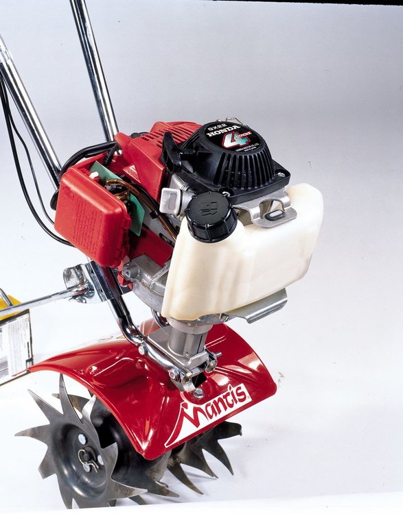

...Купил с рук американский культиватор Mantis:
Фрезы(по виду-из нержавейки) были слегка изъедены ржавчиной. Поболтал их в концентрированном водном растворе лимонной кислоты(это теперь единственная более-менее сильная к-та, которую не запрещают к продаже). Ржавчина растворилась не полностью(пришлось остатки снимать наждачной бумагой), но до чистого металла к-та всё-таки добралась. На фрезах образовался мажущая руки чёрным, трудносмываемая масса...
...Вопрос у меня конкретно про ЦИТРАТ ЖЕЛЕЗА. Устойчив ли он в растворе? Во что превращается при внешнем воздействии?(pH>7 или pH<7)(я как органик эту сторону Химии слегка в молодости, будучи студентом,продинамил)...

...Задача у меня такая: из почерневших фрез сделать БЛЕСТЯЩИЕ. Этот "Mantis Honda"-для меня вещь ВОЖДЕЛЕННАЯ, как для химика-органика ФИЛЬТР ШОТТА или для строителя-лазерный уровень. В принципе, если долго работать Мантисом на песчаном грунте, фрезы очистятся сами, но мне бы хотелось этот процесс ускорить...
1 час назад, Андрей Воробей сказал:
Помнится, садомазоводы этот мантис люто ругали... Хотя, давно это было.
Зря ругали!!! Незаслуженно. Лично я без Мантиса на своей даче чувствую себя как бы обездвиженным. Без него вся работа с землёй растягивается. Я им копаю ямы. Я им готовлю землю для роз. Я им извлекаю камни. Без него на даче-труба...
...Сдохнет карбюратор-самому его не починить. Может, за это и ругали. Но пока Мантис жив и заводится, замены ему нет...
13 часа назад, XemX64 сказал:
Ругали за то, что хиленький он по сравнению с настоящими, пусть менее раскрученными и менее дорогими,  мотокултиваторами. Игрушечный.
