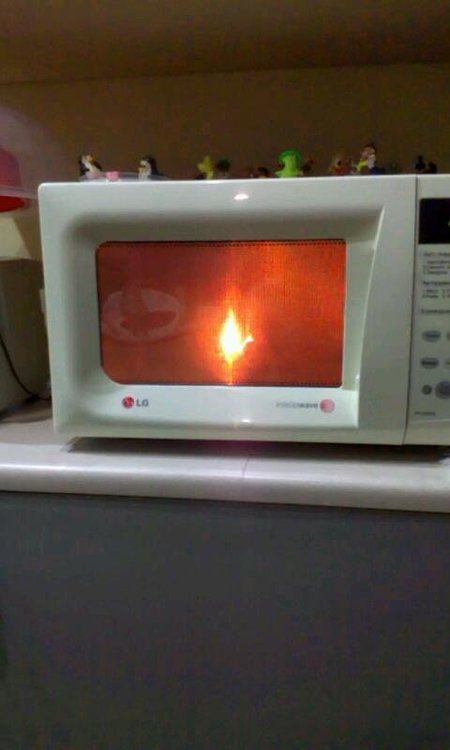

Ну не совсем так... Братва делает плавильные печи из шамотного кожуха ,и засыпки из смеси угля или графита и песка. И собственно тигля внутри
с тем что нужно расплавить. Так эта засыпка раскаляется докрасна.А внешняя теплоизоляция ,прозрачная для СВЧ спасает микроволновку.
Сам пробовал,действительно раскаляется уголь.
И много ли угля так можно раскалить бытовой микроволновкой?
По Ютубу гуляют ролики на эту тему. Сами не пробовали,но эта плавильня занимает почти весь объем камеры.Главное теплоизоляция,чтоб на сторону тепло не уходило.
А что делали сами,то была мысль активированный уголь вымочить в крепком растворе калийной селитры,чтобы более гомогенное смешивание
компонентов было чем при растирании в ступе.Потом захотелось подсушить быстрее.Хорошо что это дело под контролем было:ph34r:
Верхние подсохшие кусочки стали загораться,и сушка была прекращена.

Я в стакане термостойком с подсыпкой угля, плавил смесь соль +сода, нагревал до желтого каления глину с графитом
Это всё баловство, много так не нагреешь.
