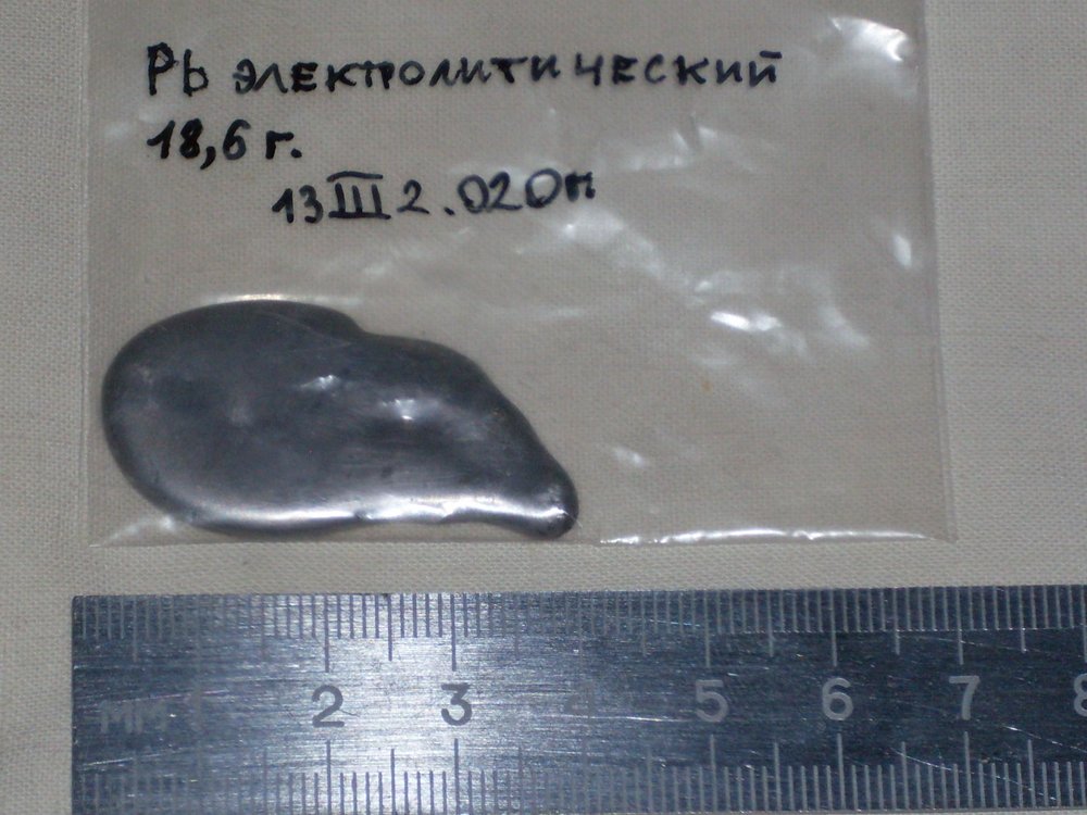

34 минуты назад, St2Ra3nn8ik сказал:
Ни грузил, ни дроби тогда не удалось достать... Однако удалось электрорафинирование из ацетатного электролита. Электролиз проходил хорошо, без газовыделения, только каждые полчаса дендриты упрессовывать приходилось.:du: И к 13 марта получил 18,6 г. чистенького, мягкого свинца.

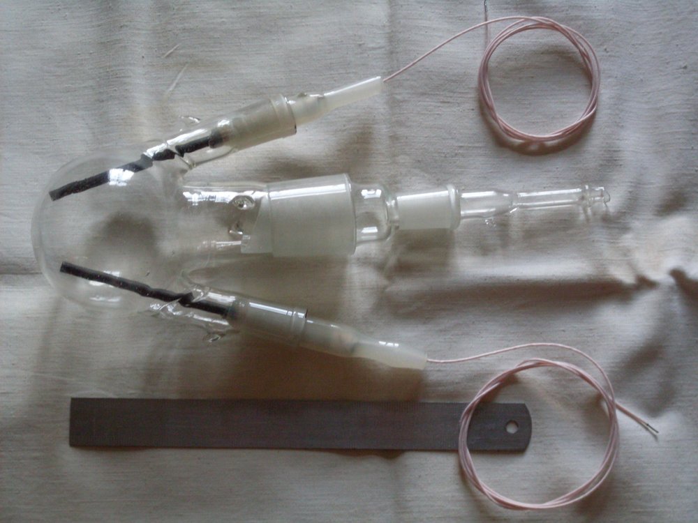

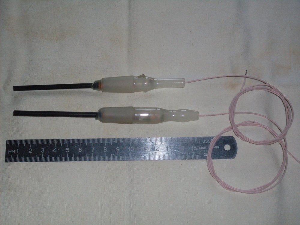

Дома подпаял к ранее подготовленным электродам провод МГТФ-0,35, затем электроды засадил в шлиф-керны на компаунде К-68.
  Скрыть содержимое
В итоге в сборе получается вот такой реактор-электролизер на 100мл для опыта по получению алюминия из неводного электролита AlBr3 - N(C2H5)4Br.
  Скрыть содержимое
Но у меня осталось ещё два препятствия:
0. Нужно уточнить соотношение AlBr3 и N(C2H5)4Br в электролите. Судя по его хлоридному аналогу, там должен быть некоторый избыток AlBr3. Но не знаю где посмотреть. Буду рад ссылкам на эту тему.
1. Фреллова эпидемия.:bx: Пока она не кончится, у меня вообще никаких опытов не предвидится...
Прошу простить за непредвиденную задержку, конца которой пока не видно. :( Очень неприятное ощущение, что подвожу вас...(((((
