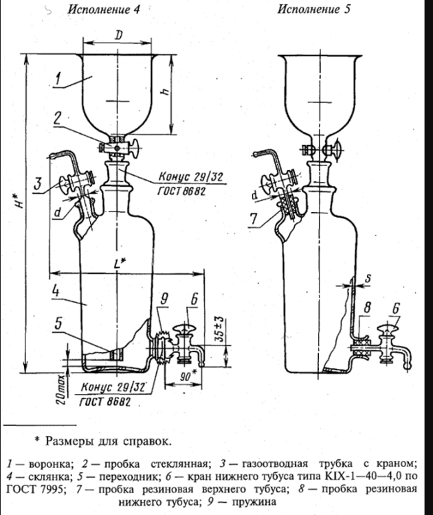

Подскажите как пользоваться и принцип работы.А именно метод анализа кислорода медицинского газообразного: Определение объемной доли двуокиси углерода. Рисунок склянки http://dokipedia.ru/sites/default/files/doc_files/516/439/4/files/image394.png
И по гост 5583-78  в тубус заливается натрия гидроокись (NaOH)  или калия гидроокись (KOH) 20% -е. А от преведущего химика остался раствор в тубусе с наклейкой на нем  (NACI)

4 часа назад, Kydesnik сказал:
Получается он там простую поваренную соль развел.Не понимаю .А химик был шаристый учитель химии.

Ничего от себя, все по госту Гост 5583-78 (исо 2046-73) Кислород газообразный технический и медицинский. Подскажите кто знает как  пользоваться склянкой с тубусом. Смысл  склянки в чем?........Через раствор пропускают 1000 см кислорода в течение 15-20 мин. -Нам надо объем кислорода в течении времени.
 Уточню на пальцах* Нам нужно пропустить 1000 см кубических газообразного кислорода  через раствор в склянке Дрекселя, далее соединненую со склянкой с тубусом которая и показывает этот объем.  Я так понимаю работу, кислород поступает в склянку (там есть шкала в литрах) давит на раствор ,а кран нижнего тубуса глядя по рисунку выше приоткрывается и раствор капает.

А-а-а! Так это просто измеритель объёма газа! Запускаете газ после поглотителя в верхний кран, и он вытесняет определённый объём жидкости в верхний сосуд. Потом сливаете его (вытесненный объём) через нижний кран, и измеряете его.
А что расшаренный учитель тудой раствор NaCl запустил - так правильно сделал. В солевом растворе кислород хуже растворяется, точность измерения повышается.
Спасибо за ответ! Но...  Как газ может поднять раствор в верхний сосуд, это какое должно быть давление?  Там пробки  с тубусами повыдавливает  склянка на 5 литров давление газа очень маленькое где то 0,1 кг/см2

3 часа назад, Kydesnik сказал:
0.1 атм - не так уж мало, 1 метр водяного столба.
Ну, значит - наоборот. Для отмеривания объёма газа перед пропусканием в поглотитель.
Набираете в аппарат один литр газа (через верхний кран), потом через него же выпускаете в склянку Дрекселя.
