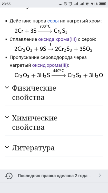

dmr Опубликовано 16 Декабря, 2018 в 18:56 Поделиться Опубликовано 16 Декабря, 2018 в 18:56 Вики всезнающий Ссылка на комментарий
Максим0 Опубликовано 16 Декабря, 2018 в 19:19 Поделиться Опубликовано 16 Декабря, 2018 в 19:19 (изменено) 1 час назад, dmr сказал: Что за секреты? Даже пусть я и лысый слегка, но и мне интересно, что там вдруг может быть Профессионалы должны отличатся торопливостью и неразборчивостью терпением и обстоятельностью, в разделе халява помощь помогая вырасти раздолбайкам в плагиате ученицам в науке, дабы потом сдохнуть в ходе созданной раздолбайкой с купленным дипломом химической аварии получить признание общества. Величайший секрет для снятия Грифа должен вылежатся век-другой стухнуть - то есть красотка должна удалится в монастырь и проникнутся как низко она пала нарушив правила форума получить заслуженную трудовую отметку. Так что вскоре после НГ чиркану сюда (если не забуду) - вряд ли она сможет сдачу задачки затягивать дольше. ОК? 29 минут назад, dmr сказал: Вики всезнающий 1) Зачем предварительный нагрев? Тонкие порошки смешать, подпалить - и смотреть на фейерверк сульфида хрома. 2,3) В обратные процессы - поверю! Народ! Институты можно закрывать, нынче есть Вики! Изменено 16 Декабря, 2018 в 19:26 пользователем Максим0 Ссылка на комментарий

aversun Опубликовано 3 Января, 2019 в 10:03 Поделиться Опубликовано 3 Января, 2019 в 10:03 В 17.12.2018 в 07:19, Максим0 сказал: Народ! Институты можно закрывать, нынче есть Вики! Дело в том, что в этой статье вики есть ссылка -- Рипан Р., Четяну И. Неорганическая химия. Химия металлов. — М.: Мир, 1972. — Т. 2. — 871 с. "Сульфид хрома, Cr2S3, получают действием паров серы на металлический хром, нагретый до температуры выше 7OO°, сплавлением Сг2O3 или СгСl3 с серой или K2S, действием H2S на нагретый до 44O° Сг2O3, пропусканием H2S через сильно нагретый CrСl3, действием CS2 на металлический хром или соединения Сг2O3, К2СгO4, К2Сг2O7 при высокой температуре: 2Cr + 3S = Cr2S3 2CrСl3 + 3H2S = Cr2S3 + 6HCl 2Cr2O3 + 9S = 2Cr2S3 + 3SO2 4Cr + 3CS2 = 2Cr2S3 + 3C Cr2O3 + 3H2S - Cr2S3 + 3H2O 2Cr2O3 + 3CS2 = 2Cr2S3 + 3CO2 Сульфид хрома выделяют в виде парамагнитных черных кристаллов (или черно-коричневого порошка) с плотностью 3,6O г/см3;Cr2S3 гидролизуется водой, превращается в Cr2O3, SO2 и основной сульфат хрома (при нагревании на воздухе). Сульфид хрома плохо реагирует с кислотами, но окисляется азотной кислотой, царской водкой или расплавленными нитратами щелочных металлов". Ссылка на комментарий
Максим0 Опубликовано 3 Января, 2019 в 11:51 Поделиться Опубликовано 3 Января, 2019 в 11:51 1 час назад, aversun сказал: Дело в том, что в этой статье вики есть ссылка -- Рипан Р., Четяну И. Неорганическая химия. Химия металлов. — М.: Мир, 1972. — Т. 2. — 871 с. "Сульфид хрома, Cr2S3, получают действием паров серы на металлический хром, нагретый до температуры выше 7OO°, сплавлением Сг2O3 или СгСl3 с серой или K2S, действием H2S на нагретый до 44O° Сг2O3, пропусканием H2S через сильно нагретый CrСl3, действием CS2 на металлический хром или соединения Сг2O3, К2СгO4, К2Сг2O7 при высокой температуре: 2Cr + 3S = Cr2S3 2CrСl3 + 3H2S = Cr2S3 + 6HCl2Cr2O3 + 9S = 2Cr2S3 + 3SO2 4Cr + 3CS2 = 2Cr2S3 + 3CCr2O3 + 3H2S - Cr2S3 + 3H2O 2Cr2O3 + 3CS2 = 2Cr2S3 + 3CO2 Сульфид хрома выделяют в виде парамагнитных черных кристаллов (или черно-коричневого порошка) с плотностью 3,6O г/см3;Cr2S3 гидролизуется водой, превращается в Cr2O3, SO2 и основной сульфат хрома (при нагревании на воздухе). Сульфид хрома плохо реагирует с кислотами, но окисляется азотной кислотой, царской водкой или расплавленными нитратами щелочных металлов". Хоть я и уважаю печатное слово, но извините, неповерю! Вскрытие сесквиоксида хрома требует огромной температуры или более энергичных прекурсоров! Ссылка на комментарий
aversun Опубликовано 3 Января, 2019 в 12:05 Поделиться Опубликовано 3 Января, 2019 в 12:05 6 минут назад, Максим0 сказал: Хоть я и уважаю печатное слово, но извините, неповерю! Вскрытие сесквиоксида хрома требует огромной температуры или более энергичных прекурсоров! Мне тоже это кажется мало убедительным. Но я не о том, я собственно к тому, что у Вики статья от статьи разными бывает, довольно часто она не порет какую-то отсебятину, а опирается на определенные печатные источники. Другое дело, доверять им или нет, но тем не менее, это опубликованные данные. Я всегда смотрю, есть достаточно убедительные ссылки по статье или нет. Ссылка на комментарий
