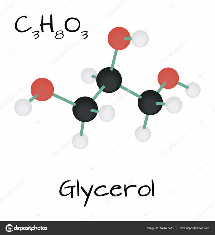

Можно картинку молекулы глицерина посмотреть?
Мне не увиделось там проблем с доступом реагента к вторичному гидроксилу

22 минуты назад, dmr сказал:
Тут не надо видеть/не видеть. Гидроксил у вторичного атома углерода ПО ОПРЕДЕЛЕНИЮ стерически менее доступен. Тут речь идёт не об абсолютной доступности, а о сравнительной. ПО СРАВНЕНИЮ с первичным.
По факту - вторичные спирты этерифицируются заметно медленнее первичных. Это экспериментальный факт.
Если уж на то пошло, то взгляните внимательнее на картинку. Первичный гидроксил прикрыт углеродом с одного направления, а вторичный - с трёх!
  • Спасибо! 1
29 минут назад, yatcheh сказал:
Поверьте!
Не упрямства и спора ради, но учитывая иетраэдрическое ориентирование связей у углерода,не вижу большую прикрытость.
У каждого крайнего углерода по одному углероду и два водорода в вершинах тетраэдра, у среднего два углерода и один водород в вершинах тетраэдра. Учитывая отсутствие каких то хвостов из УВ-цепочек, не вижу прикрытости, по крайней мере на этой картинке.
Вы же не думаете что молекула вот так замрет и будет Вас ждать? Она принимает самые разные конформации, все группы как вентиляторы вращаются и закрывают свою область в пространстве. Кроме того, при атаке в случайный (даже без учета стереоспецифичности) гидроксил, этот атом будет на первичном углероде в 66% случаев, просто потому что таких гидроксила два, а значит выход уже не может быть меньше 66%, но кроме того в случае образования 1,2 продукта, процесс будет проходить через стадию этерификации гидроксила рядом с которым весит этоксигруппа, вот этот процесс будет идти очень печально что еще больше снизит выход  1,2 продукта. Я бы предположил что 1,3 продукта будет не меньше 80%.
