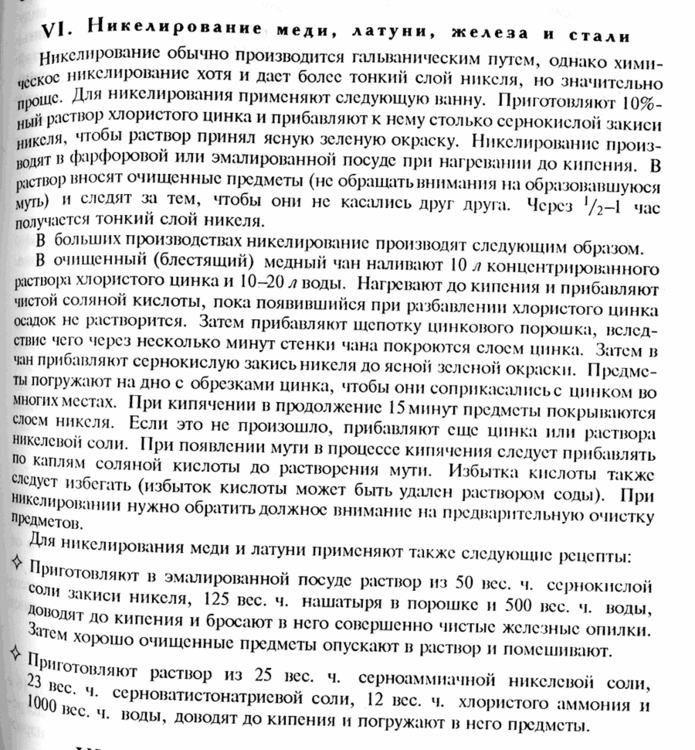

Нашел более точное описание этого рецепта, получается никелирование не контактное, а гальваническое.
  Показать контент
Изменено пользователем aversun
  В 26.02.2019 в 05:35, aversun сказал:
Показать
Ага, открываются мелкие детали.. Сдвигают потенциал металлическим цинком..
лет через 40  добавят гипофосфит или боргидрид. Интересно разглядывать патенты 20-40 годов 20 века.. Они доступны на еспаценете.
Изменено пользователем mirs
  В 26.02.2019 в 05:52, dmr сказал:
Т.е что то типа что писал здесь
Показать
Активность металлов зависит от электролита и часто она может быть поставлена с ног на голову.
  В 26.02.2019 в 06:33, aversun сказал:
Показать
Где простые соли (не комплексные) в электролите, то вряд ли с ног на голову. С комплексными Вы даже приводили пример с вытеснением медью цинка из цианидного комплекса
  В 26.02.2019 в 06:36, dmr сказал:
Показать
Я про это и говорю, что например, в цианистых электролитах и пирофосфатных (и т.д.) совсем другие активности
