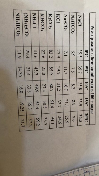

Webi2000 Опубликовано 31 Марта, 2019 в 06:14 Поделиться Опубликовано 31 Марта, 2019 в 06:14 (изменено) Через 100г ВОДЫ пропускали аммиак пока масса раствора не стала равной 110 , далее через полученный раствор пропустили 14 л СО2 ( объём газа измерен при давлении 95 кПа и температуре 10 oC ) . Определите массу , выпавшего осадка и массовые доли веществ в полученном растворе Изменено 31 Марта, 2019 в 07:52 пользователем Webi2000 Доп информация Ссылка на комментарий

XemX64 Опубликовано 31 Марта, 2019 в 06:49 Поделиться Опубликовано 31 Марта, 2019 в 06:49 (изменено) Задача очень интересная. Сижу и думаю, через ЧТО можно так пропустить аммиак, чтобы из продукта обработкой CO2 получить ОСАДОК. Задача, получается, двойная. Первое-решить, второе-ДОДУМАТЬ за автора... ЗЫ Понял. Картинка появилась чуть позже, так что можно предположить воду. Задача НЕОРДИНАРНАЯ и над ней стоит подумать... Изменено 31 Марта, 2019 в 07:05 пользователем XemX64 Ссылка на комментарий
XemX64 Опубликовано 31 Марта, 2019 в 07:21 Поделиться Опубликовано 31 Марта, 2019 в 07:21 Аммиака 10/17=0,588 моль Двуокиси 0,566 моль --------------------------- 2NH3+CO2+H2O==>(NH4)2CO3 ---------------------------- Аммиак в недостатке Карбоната получилось 0,588/2=0,294 моль или 0,294*96= 28,2 г Доделаю позже... 1 Ссылка на комментарий
Webi2000 Опубликовано 31 Марта, 2019 в 07:49 Автор Поделиться Опубликовано 31 Марта, 2019 в 07:49 В 31.03.2019 в 07:21, XemX64 сказал: Аммиака 10/17=0,588 моль Двуокиси 0,566 моль --------------------------- 2NH3+CO2+H2O==>(NH4)2CO3 ---------------------------- Аммиак в недостатке Карбоната получилось 0,588/2=0,294 моль или 0,294*96= 28,2 г Доделаю позже... Показать Да, пропустили через воду, я переспросила, просто пропустили в условии. Буду ждать продолжения! Ссылка на комментарий

Nemo_78 Опубликовано 31 Марта, 2019 в 08:17 Поделиться Опубликовано 31 Марта, 2019 в 08:17 Считал, конечно, на коленке впопыхах, но у меня получилось, что в осадок должно 27,89 г гидрокарбоната аммония вывалиться. . Хотя, повторюсь, мог где-то и лопухнуться. Ссылка на комментарий
