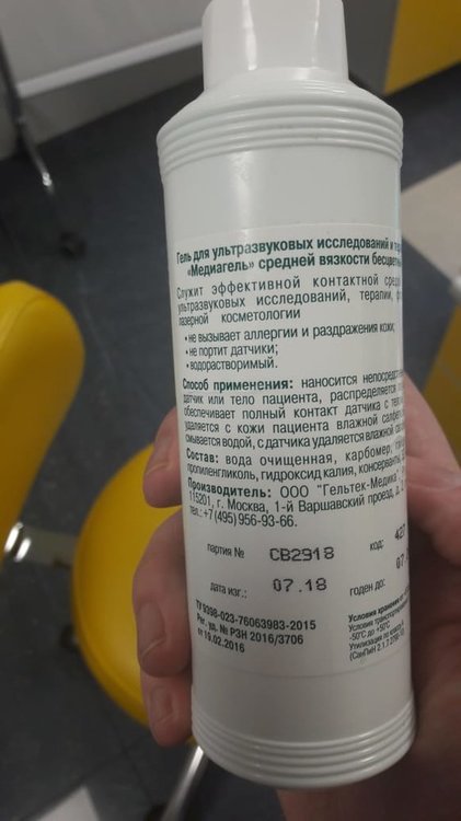

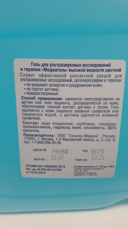

Игорь Михалы4 Опубликовано 13 Июня, 2019 в 10:43 Автор Поделиться Опубликовано 13 Июня, 2019 в 10:43 (изменено) Спасибо, вазелиновое масло наверное раньше применяли в медицине, сейчас в основном смесь глицерина и пропиленгликоля. Было бы здорово, но среди прочих требований есть ограничения по коэффициенту трения, он после нанесения НКЖ должен быть не ниже 0.15 Изменено 13 Июня, 2019 в 11:18 пользователем Игорь Михалы4 Ссылка на комментарий
