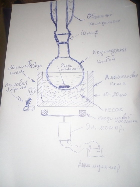

Oleg t Опубликовано 15 Июня, 2019 в 09:40 Поделиться Опубликовано 15 Июня, 2019 в 09:40 Доброе время суток! Подскажите,пожалуйста существуют ли варианты,горелок лабораторных,с функцией перемешивания,на газе ( пропан- бутан,либо бензин) ,приходит ,время отпуска,и есть возможность,по практиковаться,в органической химии,но нет лаборатории,либо дачи,возможно ли сколхозить,горелку на пропан- бутане,с магнитной мешалкой,питаемой от аккамулятора? Например,песчаная баня насыпана в толстостенный,алюминиевую чашу,снизу которой,вращается ,при помощи электромотора,два магнита,для вращение якоря,а тепло подводится от горелки , с боковых поверхностей,чаши? Ссылка на комментарий

Oleg t Опубликовано 15 Июня, 2019 в 10:06 Автор Поделиться Опубликовано 15 Июня, 2019 в 10:06 Ссылка на комментарий
aversun Опубликовано 15 Июня, 2019 в 10:27 Поделиться Опубликовано 15 Июня, 2019 в 10:27 Хм, сомнителен краевой и бортовой нагрев бани и должны быть мощные магниты, что бы на таком расстоянии провернуть мешалку. 1 1 Ссылка на комментарий

Oleg t Опубликовано 15 Июня, 2019 в 10:52 Автор Поделиться Опубликовано 15 Июня, 2019 в 10:52 (изменено) Толщина слоя ,беспокоит,так то понятно,что даже алюминиевый,теплрпровод можно использовать,дело в том что магнитное поле будет " не доставать" якорь .можно вообще вывернуть,бегущее магнитное поле с помощью магнитопроводов,а с низу нагрев. Изменено 15 Июня, 2019 в 10:53 пользователем Oleg t Ссылка на комментарий
Oleg t Опубликовано 15 Июня, 2019 в 11:08 Автор Поделиться Опубликовано 15 Июня, 2019 в 11:08 36 минут назад, aversun сказал: Хм, сомнителен краевой и бортовой нагрев бани и должны быть мощные магниты, что бы на Спасибо! Были сомнения,что магнитное поле " пробьет" расстояние,была надежда что на земле 7 миллиардов,и кто нибудь,где нибудь, уже делал подобное. Ссылка на комментарий

химхлам Опубликовано 16 Июня, 2019 в 17:50 Поделиться Опубликовано 16 Июня, 2019 в 17:50 А почему не подходит обычная верхнеприводная мешалка, вал которой пропущен через холодильник? Что Вы собираетесь нагревать и перемешивать? Ссылка на комментарий
yatcheh Опубликовано 16 Июня, 2019 в 20:29 Поделиться Опубликовано 16 Июня, 2019 в 20:29 (изменено) 2 часа назад, химхлам сказал: А почему не подходит обычная верхнеприводная мешалка, вал которой пропущен через холодильник? Что Вы собираетесь нагревать и перемешивать? У лабораторных химиков идиосинкразия к верхнеприводным мешалкам, ибо они воспитаны на "колокольчиках", с которыми ни вакуум создать, ни давление поднять. А о таких вещах, как набивные сальники - они и не слышали. Хотя систему такую можно изготовить на раз-два. Ось мешалки делается из нержавейки - электрода довольно тонкого, а узел с уплотнителем собирается из отработанного баллона "Макрофлекса" и фум-ленты. Всё это элементарно монтируется в стандартный шлиф (14 или 19), и - вуаля! Вакуумно-плотная мешалка. Изменено 16 Июня, 2019 в 20:35 пользователем yatcheh 1 Ссылка на комментарий
