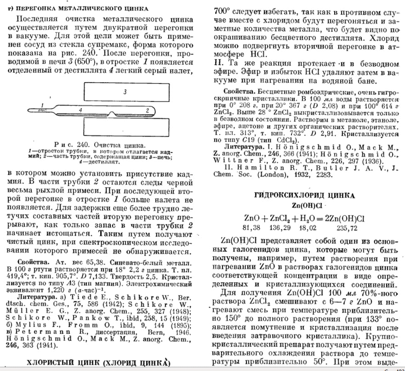

..Да цинка валом на радиорынке !!..и не дорого !!..или обьменяй с небольшой доплатой проблем - то !! С батареек можно наплавить за сутки пол кило я батарейки собираю и всем советую !  Ну может у Георга Брауера 1956 че подойдет ?? электролиз лучче  в сульфате цинка ! У людей цинк -порошок....а я сижу с напильником слиток хуячу !!...пальцы постирал..завал !
Я цинк в чушке на директлоте брал, раза в три дешевле чем по химмагам. Муторно было его конечно на ленточной пиле потом пилить, но все же на пластинки нарезали приятели. Для цементации. Замучался гранулы кислотой потом вытравливать из восстановленных металлов :) .
