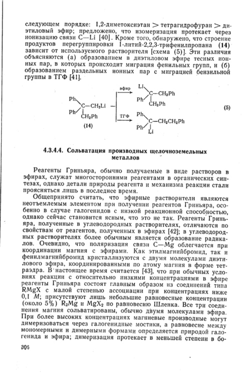

8 часов назад, Dmitriy1990 сказал:
Всем доброго времени суток. Подскажите, пожалуйста, можно ли получить реактив Гриньяра в среде бензола или других углеводородов? Я считаю, что нет, так как в таких растворителях магнийорганическое соединение ничем не стабилизировано ( с простыми эфирами за счет НЭП кислорода образуются стабильные эфираты). Также я считал, что ввиду высокой полярности связи в магнийорганических соединениях, эти соединения должны быть плохо растворимы в бензоле, но, судя по лабораторным методикам, растворимость данных соединений в бензоле приемлемая. Правильны ли мои рассуждения?
Растворы получить нельзя, но суспензию или порошок первичных алкилмагнийгалогенидов в среде УВ-растворителей (даже в керосине!) при температуре 80-100°С получить можно. По реакционной способности они практически не отличаются от обычных реактивов Гриньяра. В книге Ольдекопа и Майера "Введение в элементоорганическую химию" этому вопросу уделяется полстранички (см. стр. 45)
27 минут назад, Аль де Баран сказал:
Спасибо большое, почитаю.
