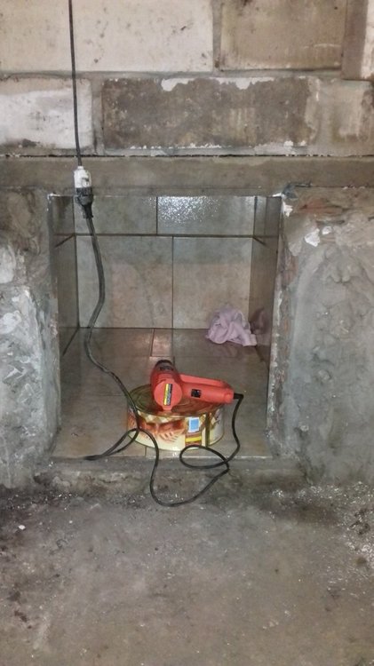

Вообщето дверь будет бронированая.
Внутрь войдёт только запитка блока питания и провод на 12В на случай если тока не будет. И ешё снаруди будет лед и предохранитель. Закрываться  будет соленоидом проворачивающим диск, который тянет 4 засова. Колонна не оштукатурена, можно вмуровать в неё секрет.
Сушу шпаклёвку.... воздух не циркулирует. Придется подогрев делать как в сейфе для патронов.
Трансформатор и лента ледов подлерживают положительную по отношению к подвалу температуру. Силикагель не розовеет.
Привинчено к бетону. Когда уезжаю, разворачиваю и  просто кажется старый баллон. Баллон 15 кг. Их перестали заряжать. Так что жулики их игнорируют.
