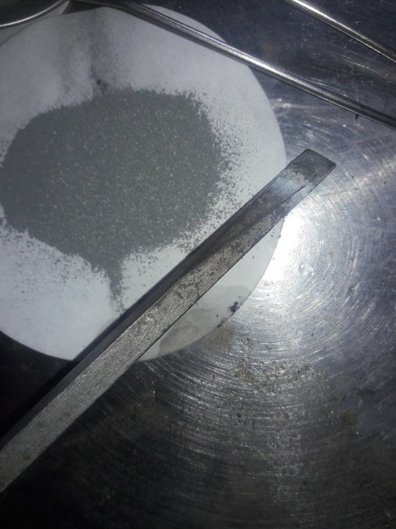

Плавил вчера магний для измельчения в железном тигле , размешивал при во время плавления и застывания отверткой с каким то покрытием.Магний после охлаждения высыпал на фильтр, а от него аммиком несет прилично и часть гранул покрыта налетом зелено-серого цвета. На оксид не похоже, как будто магний прореагировал с покрытием отвертки которой я размешивал
12 минуты назад, Nil admirari сказал:
Mg3N2 + 6H2O = 3Mg(OH)2 + 2NH3
Откуда запах аммиака понятно в таком случае, а вот как мог получится нитрид магния не совсем понятно, что же это могло быть за покрытие отвертки что он так с ней прореагировал
1 час назад, NОх сказал:
Отвертка не при чём. Азот в воздухе есть
Химическая реакция
N2 + 3Mg = Mg3N2
Условия: (на воздухе, 780-800°
