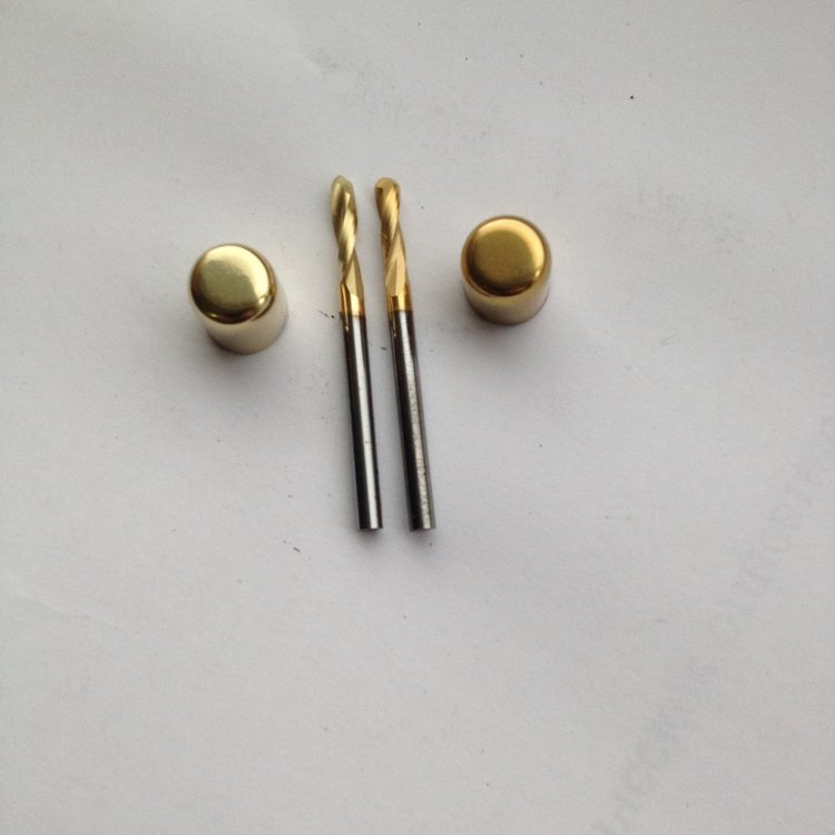

Провёл ещё один эксперемент. Вылез за нижнюю границу тока. Площадь рисунка примерно 28 см кв ток дал 44 мА время 20 минут .Осадки получились более жёлтые но блеск пропал. Попробывал  отковырять -хрен не отдерёшь хотя делал сразу на железяку! Завтра буду крутить его дальше по току ,времени и температуре.Фото не совсем точно передаёт цвет осадков да они и без фота меняются взависимости от освещения
А где желтое? На фото вроде тиснение по коже, или не?

2 минуты назад, mirs сказал:
А где желтое?
фотоаппарат у меня такой да и покрытие то розовое то жёлто-белое смотря под какой лампой стоишь
