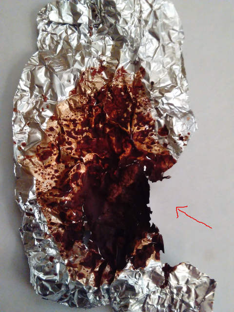

Попробовал. Опишу, что получилось. Сульфат железа, как я уже говорил, у меня - это пестрая смесь различных сульфатов Fe(II) и Fe(III), поскольку производитель фасует FeSO4 в во влаго- и воздухопроницаемую упаковку, где он увлажняется и окисляется. Но я взял недавно купленный, где FeSO4 достаточно много, поэтому исходил из реакции 10 (NH2)2CO + FeSO4 + 6 KNO3 = K4[Fe(CN)6] + K2SO4 + 10 N2 + 20 H2O + 4 CO2. Нитрата натрия у меня нет, поэтому здесь написан нитрат калия - удобрение. Мочевины взял 4 г. По стехиометрии реакции получилось сульфата железа 1 г, нитрата калия 4 г. В таком количестве и взял. После перемешивания  отсыпал примерно треть смеси, Изготовил из кухонной фольги импровизированное блюдце, положил его в жестяную банку из под шпротов, насыпал примерно треть смеси в фольгу и стал греть на малом огне газовой плиты. Мочевина расплавилась, после чего сульфат железа дал окраску. В сухом виде он жёлтый с зелёным, (желтый из-за окисления). Здесь же в расплаве он дал красно-коричневую (рыжую) окраску. Началось пузырение (газовыделение). Вполне умеренное по интенсивности. Выключив огонь и принюхавшись, можно было почувствовать запах аммиака. Минут через 10 плавки газовыделение прекратилось, а плав из жидкого стал твёрдым (в горячем состоянии), цвета ржавчины.
После этого я убрал жестяную банку и стал греть фольгу с плавом напрямую на огне газовой плиты. При этом он опять расплавился, было небольшое пузырение и цвет его потемнел. По прежнему красно-коричневый, но ближе к шоколадному по тёмности. Через некоторое время интенсивного прогрева плав снова затвердел. Окончательный его вид можно посмотреть на фото.
Кусок фольги с прилипшим к ней плавом я оторвал (указано стрелкой на фото) и поместил в пробирку. Залив водой, увидел, что плав в ней растворяется. Раствор получился оранжевым и несколько мутным. Ожидая увидеть образование турнбулевой сини, я добавил в пробирку немного моего сульфата железа. Сини не получилось. Но изменения всё таки произошли. Раствор расслоился. В нем образовались хлопья темно оранжевого цвета, а остальной раствор стал жёлтым и прозрачным.
Надеюсь услышать комментарии и какие-либо рекомендации по анализу полученного вещества домашними средствами.
1 час назад, Ruslan_Sharipov сказал:
Красное, это скорее всего комплекс железа с мочевиной.
А расслоился это как понять? Появилось две жидких фазы и в одной из них осадок?
