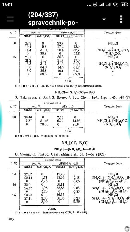

Помогите, Немо 78, понять таблицу
Следует ли из неё, что при насыщении раствора NH4Cl карбонатом аммония, нашатырь будет падать в осадок?
Что думаете, высаживается ли нашатырь, карбонатом
А вы посмотрите на эту таблицу не сверху вниз, а снизу вверх. Получится, что MH4Cl высаливает карбонат аммония.
На самом деле тут всё не так.
22.9 - 0 - NH4Cl
19.4 - 9.3 - NH4Cl
14.4 - 31.00 - NH4Cl + (NH4)2CO3
0 - 35.8 - (NH4)2CO3
Что мы видим? Мы видим данные о совместной растворимости. Первая строка - это растворимость NH4Cl в чистой воде, последняя - растворимость карбоната аммония в чистой воде.
С другой стороны, при концентрации карбоната 9.3 г на 100 г в таком растворе растворится максимум 19.4 г хлорида.
Третья строка - самая интересная. Она показывает нам, что если мы вальнём в раствор заведомый избыток и карбоната, и хлорида, то карбоната там растворится 31 г, а хлорида - 14.4 г.
Таким образом, если мы в насыщенный раствор карбоната (4-я строка) внесём избыток твёрдого хлорида, то часть карбоната выпадет (35.8-31 = 4.8 г), и при этом растворится 14.4 г хлорида.
С другой стороны, если мы в насыщенный раствор хлорида (1-я строка) внесём избыток твёрдого карбоната, то часть хлорида выпадет (22.9 - 14.4 = 8.5 г), и при этом 31 г карбоната растворится.
Высаливание будет, но - взаимное, и не такое катастрофическое, как хотелось бы :)

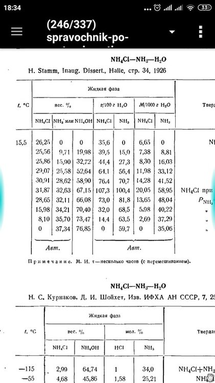

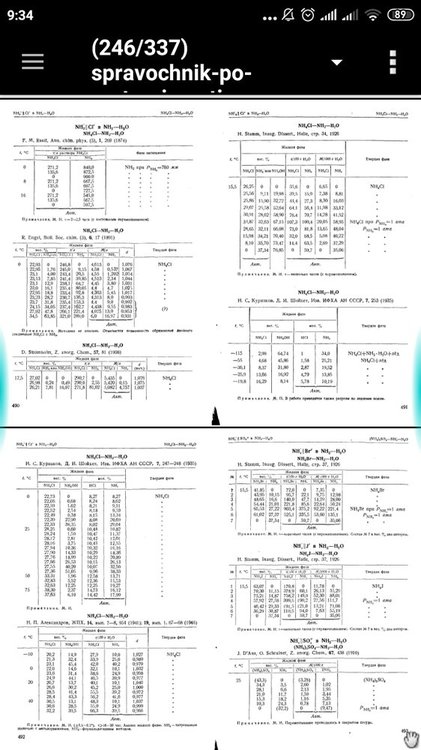

Тогда, возможно вы будете добры,))  и расскажите, что вы видите на другой страничке? Извините, что мелко, пытался охватить все таблицы. Такое ощущение, что аммиак под давлением таки Высаливает нашатырь???
7 часов назад, dmr сказал:
Таблицы нечитаемые.
Но если загонять аммиак под давлением - вполне вероятно высаливание. Тут ничего удивительного нету.
Скажем, аммиак в воде не уживается со щёлочью, и улетает. Но если надавить, и не дать улететь - то можно получить расслоение на концентрированный раствор щёлочи в воде и концентрированный раствор аммиака в воде. Менее лиофильная соль может и в осадок выпасть (вместо расслоения).
Принципиальное отличие в этих равновесиях то, что растворимость аммиака сильно зависит от давления. Найдите соль, растворимость которой заметно зависит от давления - и можете так же поиграть в высаливание того-сего.

Ну это как бы и не вызывает у меня лично никаких противоречий в сознании, учитывая, что щелочь не растворима в ж.аммиаке. А NH4CL замечательно растворим в аммиаке
Скрытый текст
Цитата
аммиак жидкий: 5,5 (-52,9°C) [Лит.]
аммиак жидкий: 11,1 (-39,3°C) [Лит.]
аммиак жидкий: 14,75 (-33,9°C) [Лит.]
аммиак жидкий: 29,2 (-20,5°C) [Лит.]
аммиак жидкий: 102,85 (25
, поэтому и смутило. Ща табличку улучшить попытаюсь
И судя по таблице при, грубо 60% содержании аммиака вываливается нашатырь, что в принципе, не слишком высокое давление вроде как
