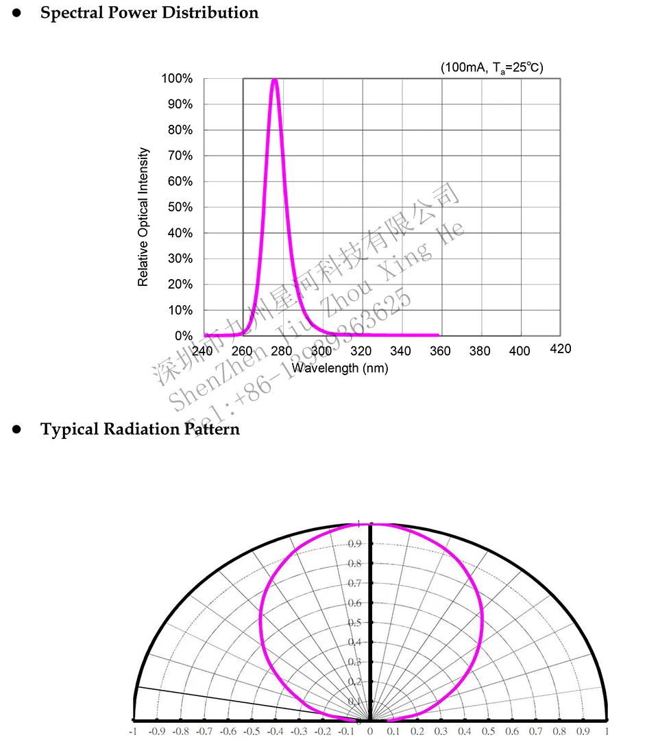

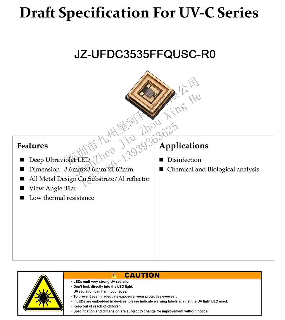

aversun Опубликовано 9 Января, 2020 в 10:47 Поделиться Опубликовано 9 Января, 2020 в 10:47 (изменено) 22 минуты назад, Oleg t сказал: Нашел на АлиЭкспресс, самые коротковолновые светодиоды l-275 нм,мощность ,если правильно понял 12 мВт Там три разных чипа продается "275 nm 12 mW UVC светодиодный светильник для УФ дезинфекции оборудования 265nm 285nm SMD 3535 чип светодиодный Глубокий фиолетовый ультрафиолетовый светильник 6V100mA" Первый и второй совсем дешевые. Скрытый текст Изменено 9 Января, 2020 в 10:49 пользователем aversun 1 Ссылка на комментарий
Вадим Вергун Опубликовано 9 Января, 2020 в 10:50 Поделиться Опубликовано 9 Января, 2020 в 10:50 23 минуты назад, Oleg t сказал: Нашел на АлиЭкспресс, самые коротковолновые светодиоды l-275 нм,мощность ,если правильно понял 12 мВт, https://m.aliexpress.ru/item/33021565263.html?trace=wwwdetail2mobilesitedetail&gps-id=storeRecommendH5&scm=1007.18500.130810.0&scm_id=1007.18500.130810.0&scm-url=1007.18500.130810.0&pvid=7e1e5130-b836-49e7-bb0b-b18852f9700e&_t=gps-id:storeRecommendH5,scm-url:1007.18500.130810.0,pvid:7e1e5130-b836-49e7-bb0b-b18852f9700e&spm=a2g0n.detail-amp.store-card.33021565263&aff_trace_key=5c9a6970744b402eb171bf37db166de7-1578484930435-01609-VnYZvQVf&aff_platform=msite&m_page_id=4218amp-SoQcTYcT7gf_zENeO8Fbcw1578565211253&browser_id=a0179e0c90f546e38131bac62b5c8c96&is_c=Y У меня диоды сильно по проще. 360нм, но они мощностью берут - суммарно 60Вт. Насколько годятся для этих целей такие диоды - нужно проверять. Ссылка на комментарий
Oleg t Опубликовано 9 Января, 2020 в 11:01 Поделиться Опубликовано 9 Января, 2020 в 11:01 (изменено) 22 минуты назад, aversun сказал: Там три разных чипа продается "275 nm 12 mW UVC светодиодный светильник для УФ дезинфекции оборудования 265nm 285nm SMD 3535 чип светодиодный Глубокий фиолетовый ультрафиолетовый светильник 6V100mA" Первый и второй совсем дешевые. Скрыть содержимое Да, просто,может кому нужно,6В*100мА это же,60 мВт? Там ещё Уф лампы есть,на 3Вт,не дорогие,и им драйвера не нужно,через конденсатор 4,7 мКФ подключаются к сети 220 В https://m.aliexpress.ru/item/32993602741.html?trace=wwwdetail2mobilesitedetail&gps-id=platformRecommendH5&scm=1007.18499.124500.0&scm_id=1007.18499.124500.0&scm-url=1007.18499.124500.0&pvid=f64c7eda-6833-4c3a-82c8-e7d20ef1e6a4&_t=gps-id:platformRecommendH5,scm-url:1007.18499.124500.0,pvid:f64c7eda-6833-4c3a-82c8-e7d20ef1e6a4&spm=a2g0n.detail-amp.moretolove.32993602741&aff_trace_key=5c9a6970744b402eb171bf37db166de7-1578484930435-01609-VnYZvQVf&aff_platform=msite&m_page_id=9550amp-SoQcTYcT7gf_zENeO8Fbcw1578567726620&browser_id=a0179e0c90f546e38131bac62b5c8c96&is_c=Y Изменено 9 Января, 2020 в 11:10 пользователем Oleg t Ссылка на комментарий
aversun Опубликовано 9 Января, 2020 в 11:04 Поделиться Опубликовано 9 Января, 2020 в 11:04 2 минуты назад, Oleg t сказал: Да, просто,может кому нужно,6В*100мА это же,60 мВт? 600 мВт 1 Ссылка на комментарий
