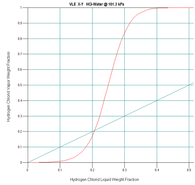

Можно ли повысить концентрацию соляной кислоты путём испарения воды?
