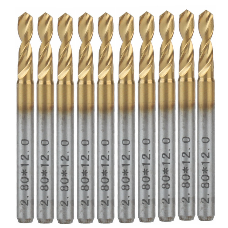

mirs Опубликовано 30 Января, 2020 в 07:37 Поделиться Опубликовано 30 Января, 2020 в 07:37 (изменено) Только что, бродяга_ сказал: тогда почему покрывают в основном на нерж? Разве это нерж? Изменено 30 Января, 2020 в 07:40 пользователем mirs Ссылка на комментарий
бродяга_ Опубликовано 30 Января, 2020 в 07:39 Поделиться Опубликовано 30 Января, 2020 в 07:39 1 минуту назад, mirs сказал: Разве это нерж? http://zodchiy74.ru/material Покрытие нитрид-титаном на сегодняшний день применяется в следующих сферах: листы из металла (в основном нержавеющая сталь), тут как бы или с ценой или с коррозийной стойкостью не сростается. инструмент это друга тема. далекая от декора. Ссылка на комментарий
mirs Опубликовано 30 Января, 2020 в 07:42 Поделиться Опубликовано 30 Января, 2020 в 07:42 (изменено) Только что, бродяга_ сказал: листы из металла (в основном нержавеющая сталь), У них стоимость напыления видимо такова, что всё равно какой лист напылять, черный или нерж.. Только что, бродяга_ сказал: тут как бы или с ценой или с коррозийной стойкостью не сростается. С коррозионной стойкостью не срастется. 2 -3 мкм нитрида титана черную сталь не защитят. Это типа краска.. Черную сталь полноценно защищает только цинк или кадмий. Не уверен насчет титана, алюминия или хрома. Но вроде только механически.. Изменено 30 Января, 2020 в 07:46 пользователем mirs Ссылка на комментарий
