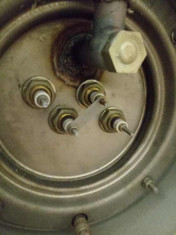

Попал к нам в лабу аквадистиллятор дэ 4 2м с хранения подключили .... Работает, только выход 1-1,5 л в час хотя по паспорту 4л+/-10% в чем проблема? Как устранить? Что на это может влиять? Может кто то сталкивался? Спасибо!
Из нескольких ТЭНов какой-то (какие-то) - сдохшие. Или - проблема в проводке до них. В результате - мощность - меньше, производительность по пару и воде - соответствующая. Откройте отсек, где имеются вводы в ТЭНы и прозвоните их по отдельности. Либо (наверное, для начала это - лучшее) подключите последовательно с дистиллятором амперметр (на соответствующий ток, ес-но!) и прикиньте потребляемую мощность. Если она меньше паспортной - тогда - вперед!..

Как же может быть сдохший тен если они соединены последовательно я думаю тогда совсем не работал б
А они соединены последовательно? Вы проверяли?
2 часа назад, =ХиМиК= сказал:
...если они соединены последовательно...
Никогда не встречал последовательно соединенных ТЭНов, всегда только - параллельное соединение. Как раз, чтобы "одна паршивая овца не портила все стадо"...
Коммутация тэнов (последовательно-параллельная) используется для ступенчатого регулирования мощности. А включать их "намертво" последовательно - какой смысл? Шоб не так сильно грели?

А сеть - к двум крайним выводам? Все же - измерьте потребляемую мощность (точнее - ток) при уже имеющейся коммутации и сопоставьте с тем, что заявлено производителем в их технической документации.
Судя по паспорту, подключение Тэнов должно быть параллельным, соответственно, перемычки должно быть две.
P.S. Хотя я бы, для спокойствия, мощность Тэнов тестером по сопротивлению прикинул (врядли там воткнули два 6кВт, чтобы их последовательно соединять, но всякое бывает).
