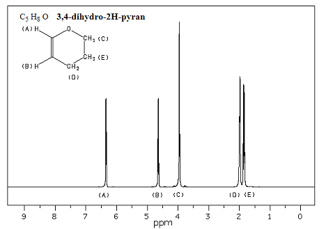

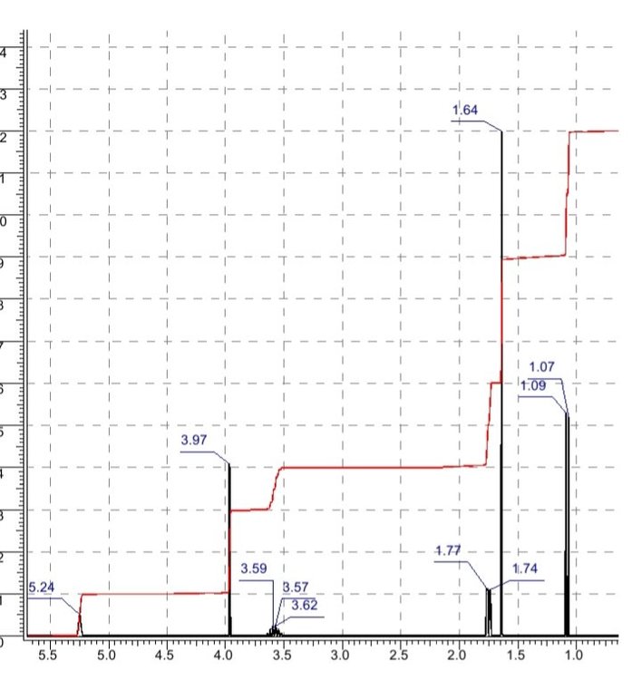

Помогите интерпретировать пмр спектр дигидропирана. Какие протоны на что расщепляются? Откуда там 6 сигналов, по моей логике должно быть только 5. И как из этого спектра найти константы  спин спинового взаимодействия

Где-то ошибка. На спектре не дигидропиран,  либо вы что-то не так называете.

В задании уже даётся, что это дигидропиран. Не понимаю почему так...
