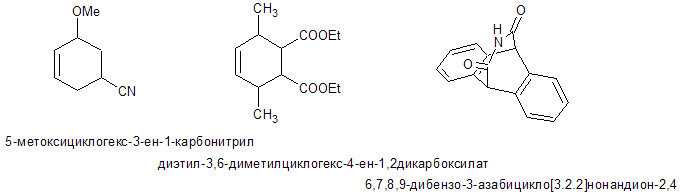

2 часа назад, FrixQn сказал:
 Помогите пожалуйста с продуктами реакций прикрепленных ниже. А ещё мне интересно, какая самая быстрая реакция, а какая самая медленная.
<3
Быстрее всего будет реагировать, скорее всего - третья пара. Тут и диен активирован, и диенофил, и ароматизация усугубляется.
А вот первая пара, наверное - самая медленная будет.
Но это - навскидку :al:
10 минут назад, yatcheh сказал:
Разве антрацен активный диен? Он скорее ароматичен с примесью диеновости. С малеиновым ангидридом он реагирует обратимо, аддукт разлагается при нагреве.
23 минуты назад, Paul_S сказал:
Не могу спорить - нету данных.  Мне эта реакция не близка, а лезть в буквари - лениво. Выложил то, что осталось в памяти, и приправил общими рассуждениями :al:
Так-то, термодинамическая стабильность не всегда с кинетикой коррелирует. Хотя, ладно - это уже бла-бла-бла пошло с моей стороны.
18 часов назад, yatcheh сказал:
